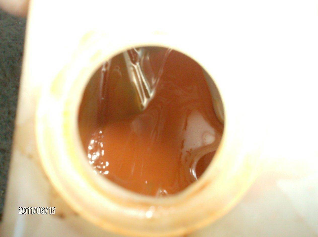

Бывший хозяин машины видать ездил на воде или доливал, вся система забита ржей. Второй раз меняю антифриз, а ржавая муть все выходит и выходит. Не могу нати связь, ведь до замены патрубка помпы температура держалась в норме. Старый термостат рабочий и тоже ТАМА 82, видать дело не в термостате? Подскажите как быть?
Комментарий к файлу: Ржа в расширительном бачке

 Заголовок сообщения: Re: Термостат
СообщениеДобавлено: Вс окт 02, 2011 8:05 am
Сообщения: 3255
Откуда: Самый Север МО
это не ржа.. это скорее состав, заделывающий течи системы охлаждения залит;) кроме термостата рулить температурой там нечем.. при нагреве патрубки твердеют ли?

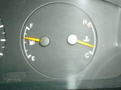

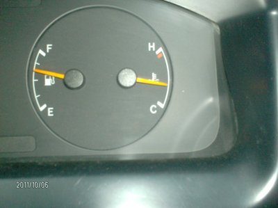

Виктор77 писал(а):
serg62 писал(а):
Температура также выше четверти не поднимается.
Точно температура, а может стрелка?
Можешь выложить фото показометра?
Первое фото, это когда утром на работу добираюсь. Температура держится в рабочей зоне. Второе фото, днем выезжаю по делам, стрелка температуры не хочет оставаться в рабочей зоне. Наверное это термостат, придется менять.
СообщениеДобавлено: Сб окт 08, 2011 12:35 pm
Сообщения: 3255
патрубок можно купить неоригинальный за 500р) термостаты и крышки меняйте:) а перегреваться может из за того что предыдущие владельцы лили воду в мотор ездили с неработающими крышками радиатора, у них все годами в бошке кипело и образовалась накипь, которая и теперь мешать и мешать будет) где то видел фотки бошки.. там налету по 2-3 мм толщиной :ne_vi_del:
