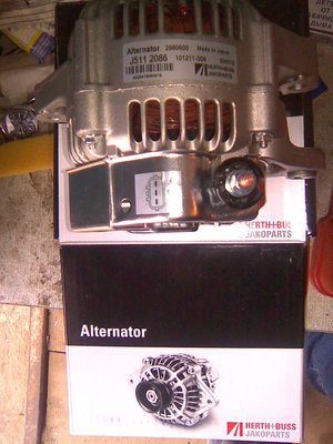

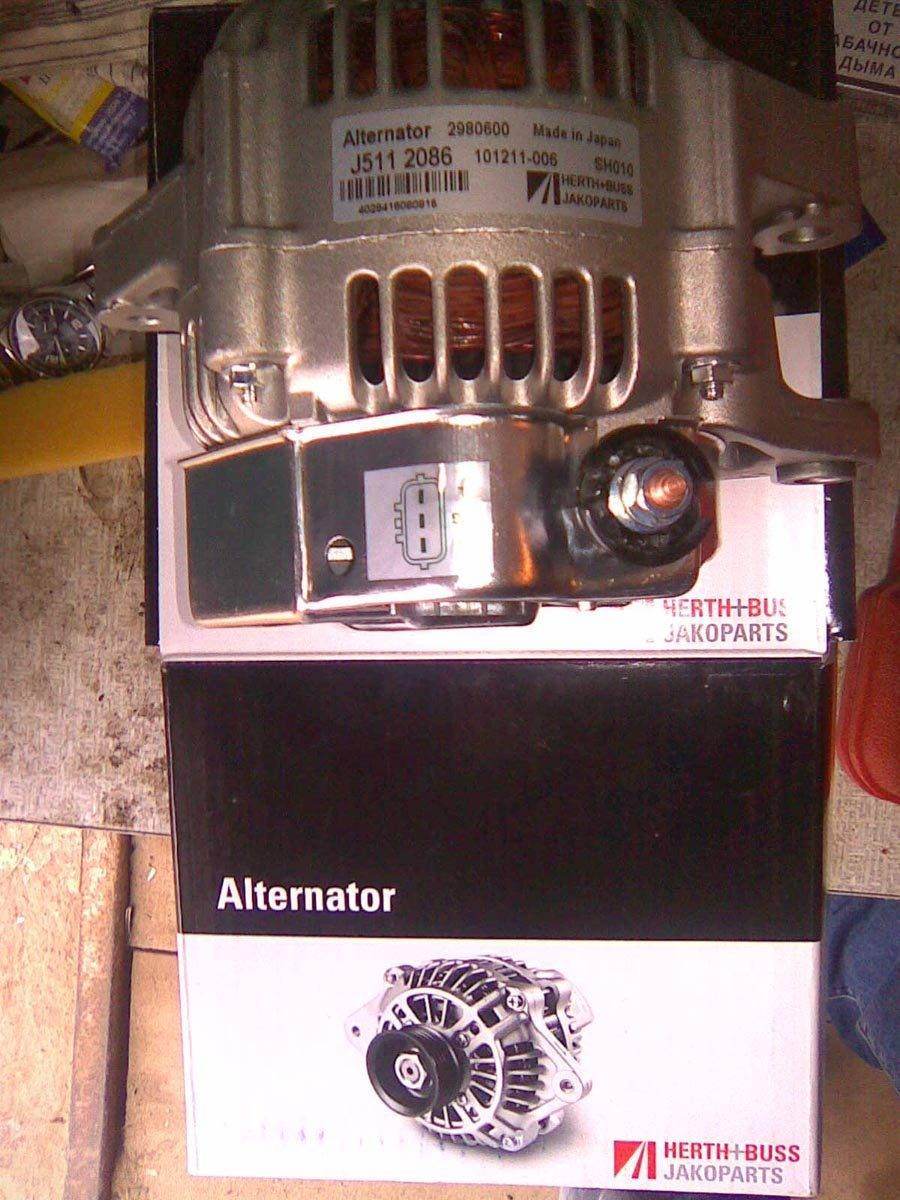

Вообщем задолбали меня эти пляски с бубном и заказал я как-то с утреца новый генератор и прям как чувствовал- в обед накрылась таблетка-дворники как сумашедшие, магнитола не поет, аккамулятор в очередной раз испытал стресс (вспучился, обсикался и зашипел). Новый генератор как ни странно пришел быстро (на следующий день). Новый Генка стоит 7500 и зовут его Jakoparts, втыкнул его и пока счастлив, единственный минус -разъём у него с боку втыкнут и кабель втыкается с небольшой натяжкой.
АКБ вот жалко- зиму он наверно не переживет :(
Генку Боша оставлю на опыту :x

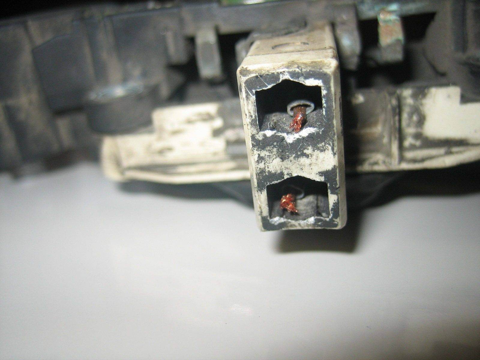

СообщениеДобавлено: Сб фев 11, 2012 4:09 pm
Зарегистрирован: Вс сен 28, 2008 11:54 am
Сообщения: 198
Откуда: г.ХИМКИ, МО

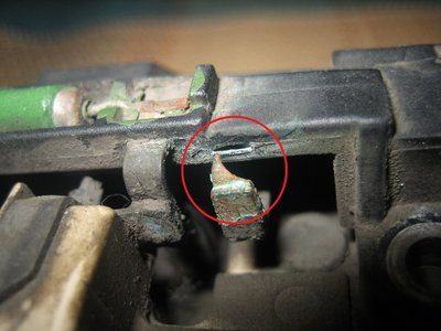

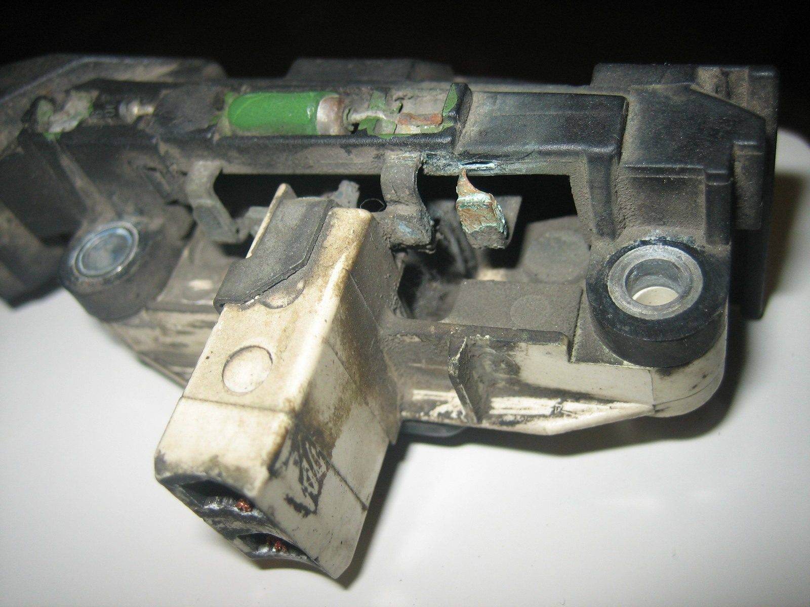

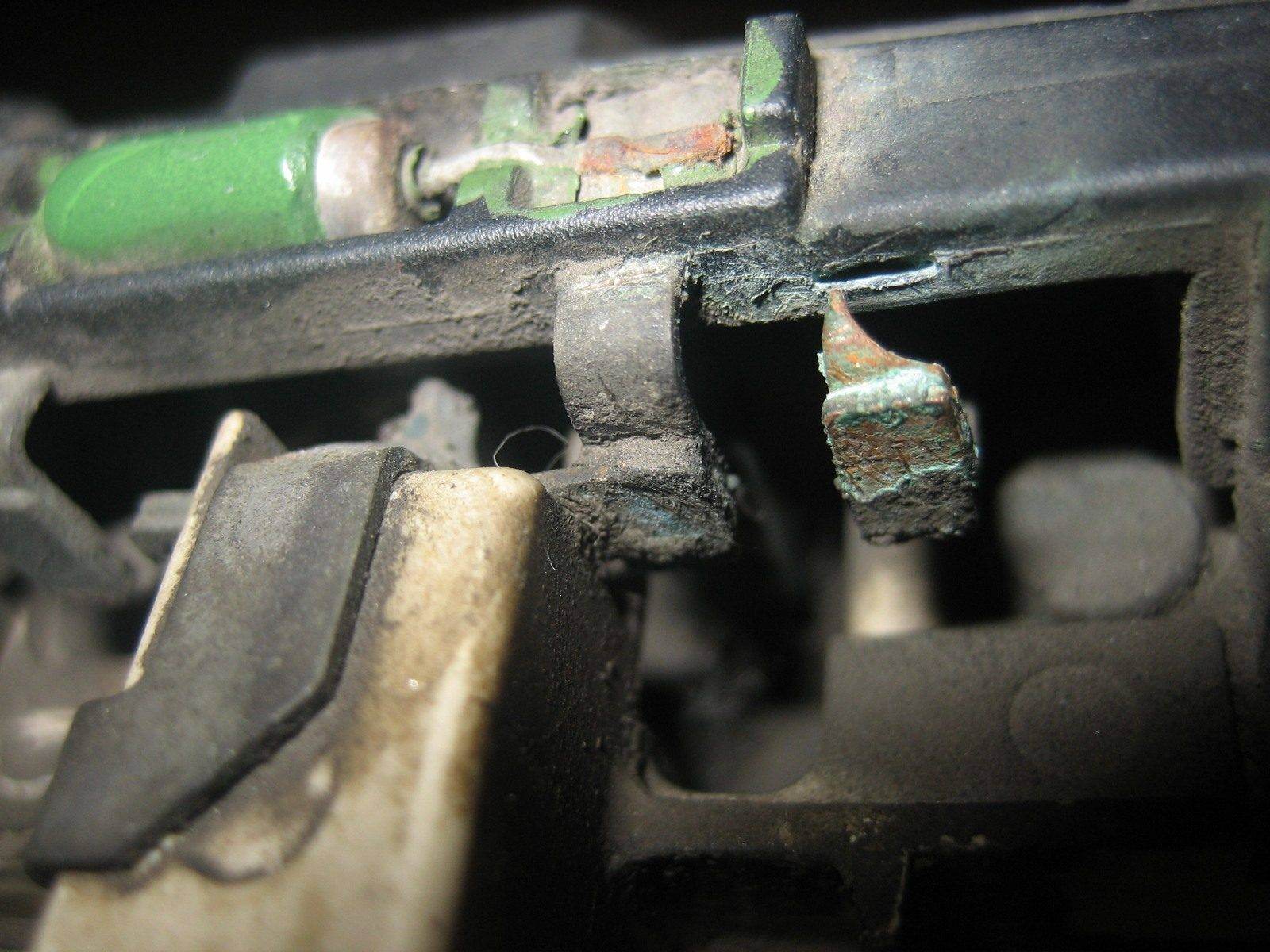

Двадцать раз перечитал всю ветку. И запутался совсем :ps_ih:
сравнивая с выложенными фото узла РР, получается что у меня контакт "S", выходящий на разъем - коррозия сожрала :shock:
подготовил свой РР для установки новых щеток, а тут обломс вышел значит
Добавлено спустя 11 минут 3 секунды:
Re: Ремонт регулятора напряжения на генераторе Bosch. ФОТООТЧЁТ.
IMG_1640.JPG [ 316.93 КБ | Просмотров: 8612 ]
IMG_1630.JPG [ 246.77 КБ | Просмотров: 8612 ]
IMG_1624.JPG [ 360.38 КБ | Просмотров: 8612 ]
IMG_1625.JPG [ 329.18 КБ | Просмотров: 8612 ]
IMG_1621-1.jpg [ 456.25 КБ | Просмотров: 8610 ]
