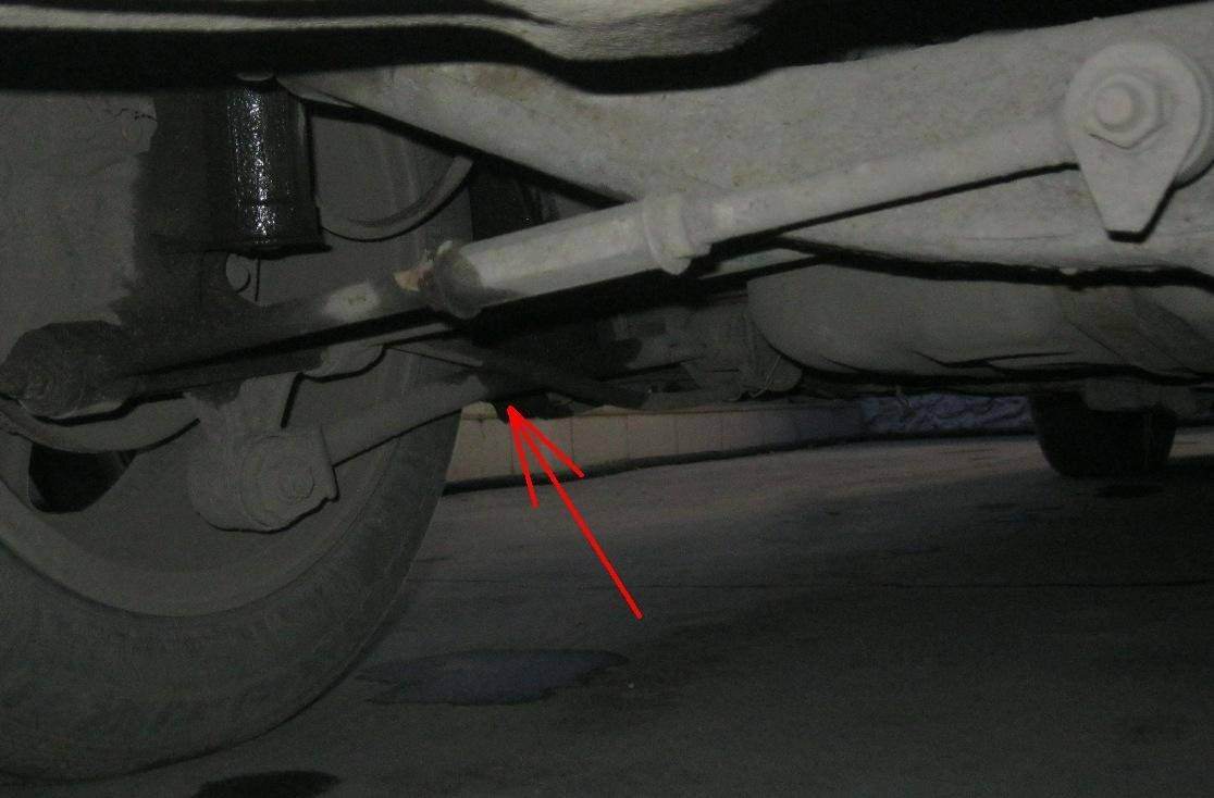

Вот и фотка гнутой тяги. как видно, согнута она прилично и видно это даже не приглядываясь -)
Кстати, судя по фотке - течет стойка амортизатора??? хотя и не стучит пока вроде.

Ну это разве загнута? Снять и выправить - делов на полчаса. А вот стойка бежит серьезно блин :( :( :(

Даже на 15 минут,если с ямы это делать :wink: ,проделывалась мной такая манипуляция на первой моей каринке... :)

alek-r2008 Сань, это нам - старым пофигистам можно не снимая и за 5 и за 15 минут выправить... Первая нормальная машина, отношение к каждому болту с придыханием - свою первую вспомни. :D
