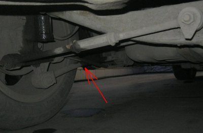

СообщениеДобавлено: Чт сен 29, 2011 8:19 pm
Вот и фотка гнутой тяги. как видно, согнута она прилично и видно это даже не приглядываясь -)
Кстати, судя по фотке - течет стойка амортизатора??? хотя и не стучит пока вроде.

Ну это разве загнута? Снять и выправить - делов на полчаса. А вот стойка бежит серьезно блин :( :( :(
Даже на 15 минут,если с ямы это делать :wink: ,проделывалась мной такая манипуляция на первой моей каринке... :)
