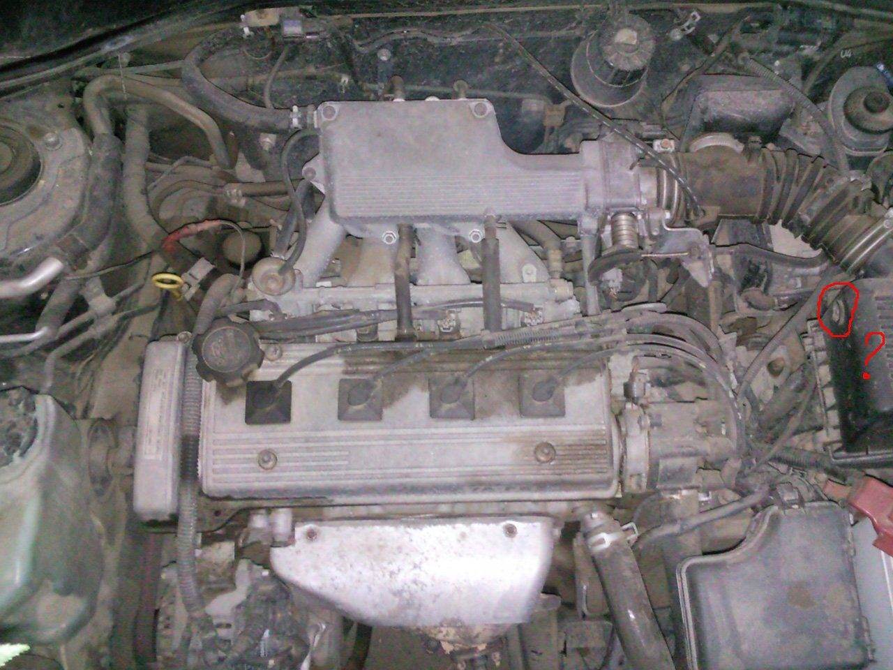

Прошу помощи у общественности
1. Это "бедный" движок?
2. Что за трубка должна вставляться в обведенное красным отверстие?

СообщениеДобавлено: Ср сен 21, 2011 11:13 pm
Сообщения: 1312
Откуда: Н. Новгород
Машина: Carina E Wagon
AntonBG
Движок бедный, а вставляться должна не трубка, а датчик.
Добавлено спустя 6 минут 15 секунд:
Иногда, при замене воздушного фильтра, вынимают этот датчик и благополучно забывают вернуть его на место. Посмотри внимательнее, может где болтается.

СообщениеДобавлено: Чт сен 22, 2011 1:37 am
Сообщения: 1075
AntonBG писал(а):
а что за датчик ?
датчик температуры входящего воздуха, где то болтаеться внизу(если не оторвали)
AntonBG писал(а):
насколько плохо без него ездить?
Вообще то один из двух главнейших базовых датчиков системы управления впрыском. По его показаниям и показаниям MAP-сенсора компьюетр делает вывод о расходе воздуха через двигатель в единицу времени. Для того, чтобы высчитать необходимое количества топлива для подачи (дабы выдержать правильное соотношение топливо/воздух в цилиндрах двигателя). Показания этого датчика учитываются всегда.
