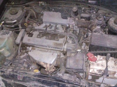

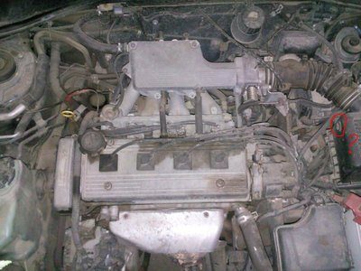

Добрый вечер. Помогите разобраться, а то я уже всю голову сломал (уже 2 часа читаю форум, но только больше запутался).
У меня тоже недавно загорелся чек, диагностика показывает 12 ошибку, а именно "датчик распредвала", машина стала тупить на низах и дергаться когда резко даешь газу (она и раньше иногда дергалась но не так заметно). На сервисе сказали что нужно покупать датчик, но их оказывается 2 вида: для простых и LBмоторов. Первая проблема - помогите определить какой у меня мотор (специально ходил фоткал):

Я так понимаю что у меня LB с трамблером Denso (есть надпись). А значит датчик распредвала , как и датчик коленвала , находится в корпусе трамблера и отдельно не продается.
Вторая проблема - если я все правильно понял, то если не сложно скинте номерок корпуса трамблера, а то в экзисте их несколько и я боюсь ошибиться, а стоит он около 4000 руб. и ждать его недели две.
Заранее спасибо.
Ты неправильно понимаешь, у тебя не ЛБ.

Очередной двигатель, типа гибрид. Форсунки то установлены в голову, а трамблер с интегрированной катушкой. Это скорее всего все-таки ЛБ. У antpl81 и Potatos'а наоборот. Форсунки в коллекторе при ЛБ-шном трамблере: viewtopic.php?p=370431#p370431

Вот это меня и смутило, а именно трамблер и расположение форсунок.
Немного истории: двигатель у меня менялся еще до меня (родной был 4-А и вроде не бедный, а сейчас 7-А), а вот трамблер походу нет.
Так какой у меня все таки двигатель? И как правильно устранить ошибку? (в смысле что менять)

Сообщения: 2977
Смотри маркировку на ЭБУ. Вероятно, что он от стандартного мотора и , соответственно, датчик ему нужен от него же.
От LB на твоем моторе видно только ГБЦ, поэтому выше и предположили - гибрид.
Предположу, что замена 4А на 7А должна была повлечь и замену "мозга"

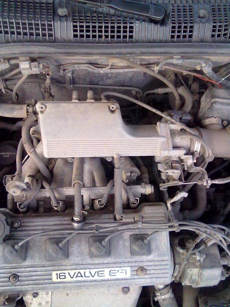

Прошу помощи у общественности
1. Это "бедный" движок?
2. Что за трубка должна вставляться в обведенное красным отверстие?

AntonBG
Движок бедный, а вставляться должна не трубка, а датчик.
Добавлено спустя 6 минут 15 секунд:
Иногда, при замене воздушного фильтра, вынимают этот датчик и благополучно забывают вернуть его на место. Посмотри внимательнее, может где болтается.

AntonBG писал(а):
а что за датчик ?
датчик температуры входящего воздуха, где то болтаеться внизу(если не оторвали)
AntonBG писал(а):
насколько плохо без него ездить?
Вообще то один из двух главнейших базовых датчиков системы управления впрыском. По его показаниям и показаниям MAP-сенсора компьюетр делает вывод о расходе воздуха через двигатель в единицу времени. Для того, чтобы высчитать необходимое количества топлива для подачи (дабы выдержать правильное соотношение топливо/воздух в цилиндрах двигателя). Показания этого датчика учитываются всегда.
