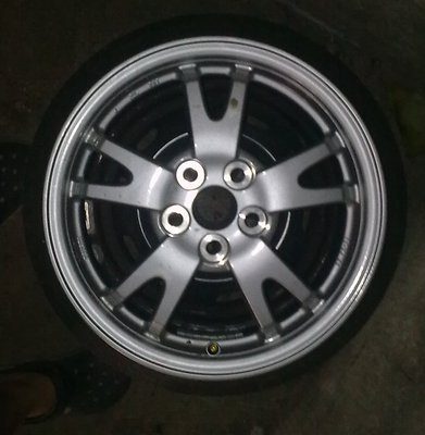

я тут себе присмотрел такие вот диски, с японии, новые, сняты с какой то тойотки, размер 15/6 et 45 dia 54.1
Добавлено спустя 1 минуту 25 секунд: но садятся они уж больно близко к супорту, примерно 1 мм расстояние, вопрос - ставить можно?
| Вложения: |
Фото0140.jpg [ 236.44 КБ | Просмотров: 4572 ]
