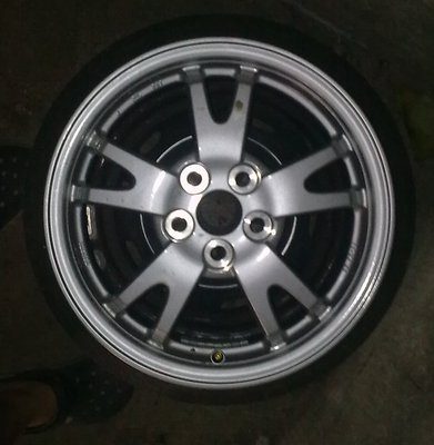

я тут себе присмотрел такие вот диски, с японии, новые, сняты с какой то тойотки, размер 15/6 et 45 dia 54.1
Добавлено спустя 1 минуту 25 секунд:
но садятся они уж больно близко к супорту, примерно 1 мм расстояние, вопрос - ставить можно?

покурил тему на половину :? со временем туго...т.к. стал счастливым обладателем 16 дисков с вылетом ET38, перед тем как брать попробовал один диск на передке было все в поряде, после установки всего комплекта правое заднее цепляет за арку на кочках, ну и заднее левое очень близко.
Вопрос: поможет замена барабанов на дисковые, чтоб арки не пилить???
Резина то какая? У меня на 16*ЕТ38*7*205/55 ничего не цепляет.

Предложили резину зима Gislaved Nord Frost V 205/60 R16, диски 16*ЕТ38*7*, а то лето 205/55 цепляет за одну арку, придецо пилить.
Как встанет 205/60 может кто ставил???

Сообщения: 4026
Dimon11 писал(а):
диски 16*ЕТ38*7*
При ширине 7 вылет не правильный. Цеплять будет. Надо глубже сажать. 42-46 вылет.
