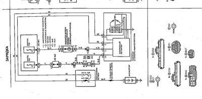

СообщениеДобавлено: Ср сен 21, 2011 9:31 pm
Кариновод
Зарегистрирован: Ср июл 02, 2008 10:52 pm
Сообщения: 797
Откуда: Казань
Репутация: 36 [ ? ]
Лукомор писал(а):
Непонятки начались, когда начал крепить таблетку к черной приблуде (фото2). Визуально обнаружил, что имеется обрыв, когда припоял на место,обнаружил, что с этого места прозвон никуда не идет. Вообще для чего эта цепь и насколькоь она актуальна???
Может кто в "схеме" найдет данный узел.
Схема.jpg [ 114 КБ | Просмотров: 14165 ]
2.jpg [ 252.68 КБ | Просмотров: 14165 ]
