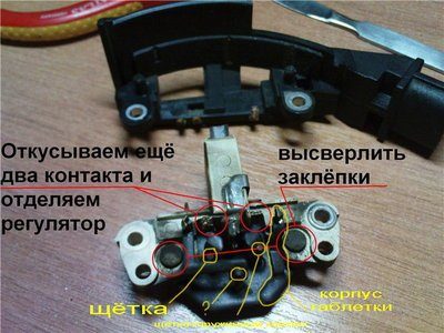

SaiD писал(а):
Если родная таблетка 4х ногая - не можешь написать куда ноги раскиданы?
Вот как было на родной таблетке. Знаком вопроса обозначен вывод, который у меня отгнил.
0.jpg [ 130.85 КБ | Просмотров: 14491 ]
СообщениеДобавлено: Вт сен 06, 2011 2:07 am
Lifeyar писал(а):
Спасиба. Пересмотрел еще раз всю тему. Вроде получается, что твой отгнивший контакт должен звониться в разъем. Интересно - на какую ногу? Вроде похоже, что это вопреки Бошевским традициям клемма S подцеплена, тем более Beso как-то говорил, что 15Амперный пред ALT ставится в Карины всегда, вне зависимости от модели генератора.

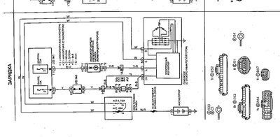

СообщениеДобавлено: Ср сен 21, 2011 9:31 pm
Кариновод
Сообщения: 797
Откуда: Казань
Репутация: 36 [ ? ]
Лукомор писал(а):
Непонятки начались, когда начал крепить таблетку к черной приблуде (фото2). Визуально обнаружил, что имеется обрыв, когда припоял на место,обнаружил, что с этого места прозвон никуда не идет. Вообще для чего эта цепь и насколькоь она актуальна???
Может кто в "схеме" найдет данный узел.
Схема.jpg [ 114 КБ | Просмотров: 14168 ]
2.jpg [ 252.68 КБ | Просмотров: 14168 ]
