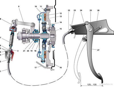

у меня она прыгала при трогании от того что диск умер - накладки стерлись почти од заклепок и пружины болтались! а то что она сама едет это вполне возможно корзина (может и нажимной диск перекошен), ведь принцип работы сцепления
Однодисковое сухое сцепление постоянно включено.
При нажатии на педаль сцепления привод сцепления перемещает вилку сцепления, которая воздействует на подшипник сцепления. Подшипник нажимает на лепестки диафрагменной пружины нажимного диска. Лепестки диафрагменной пружины отводят нажимной диск от ведомого диска. Передача крутящего момента от двигателя к коробке передач прекращается.
При отпускании педали сцепления диафрагменная пружина приводит нажимной диск в контакт с ведомым диском и через него в контакт с маховиком. Крутящий момент за счет сил трения передается от двигателя к коробке передач.
может пригодится...
