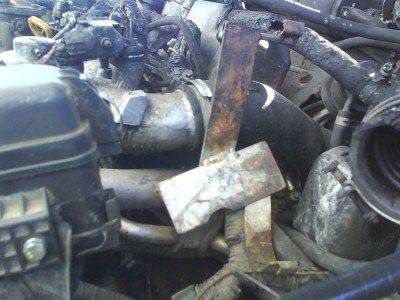

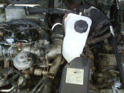

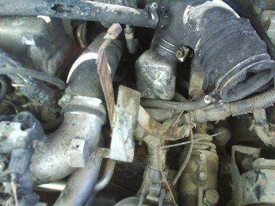

Дошли руки и решил сделать фотки кронштейна расширительного бачка для его переноса повыше.
Добавлено спустя 9 минут 5 секунд:
Фотки нужно было ставить от конца к началу :?
И сам бачок от 9-ки без датчика уровня ОЖ. Верхний вход под тонкий шланг глушим - я взял строительный саморез по дереву и закрутил его с жидкими гвоздями. Нижний шланг от 9-ки толще родного, поэтому ставим кусочек 5 см от ВАЗа, в него нужно вставить заказанный токарю переходник на шланг родного диаметра. Шланг родного диаметра прокладываем до радиатора и все места соединений крепим хомутами. Сам бачок крепим резинкой из багажника ВАЗов за загнутые концы кронштейна. Если бачок и кронштейн будут тереться и другие части (у меня трутся), то проложить это чем либо (например резиной от камер).
Усе, теперь уровень в бачке выше уровня в головке и воздуха в системе не будет.
Комментарий к файлу: Общий вид
DSC00375.JPG [ 223.59 КБ | Просмотров: 15316 ]
Комментарий к файлу: На конце рекомендую загнуть кончики, что бы потом крепить бачок резинкой от ВАЗов
DSC00376.JPG [ 235.11 КБ | Просмотров: 15317 ]

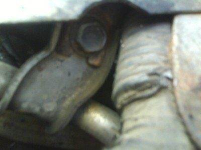

Комментарий к файлу: В пластине пришлось выбрать паз, что бы можно было закрутить болт на который она крепиться
DSC00377.JPG [ 213.53 КБ | Просмотров: 15321 ]

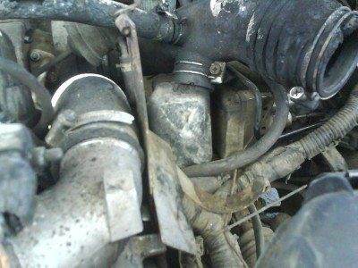

Комментарий к файлу: С обратной стороны пластины приварена полоска с выбранным пазом под штатный болт
DSC00378.JPG [ 106.11 КБ | Просмотров: 15313 ]
DSC00374.JPG [ 217.28 КБ | Просмотров: 15327 ]

Faranos писал(а):
О боже! Что смотором гарел чтоли? Surprised Surprised Surprised
Типа того - поставленная на таймер Китайская воздуходувка в - 30 очень способствует этому - не повторяйте моих ошибок. Хорошо хоть супруга ни с того ни с сего подорвалась ночью - обошёлся малой кровью :D - всего тыр на 40. А как славно бегает чел в одних трусах вокруг горящей машины с канистрой воды :D и главное ни разу не холодно :?
atl писал(а):
надо было вешать на моторный щит, рядом с бочкой
На 2-СТ туда данный бачок не повесить, а так это была первая мысль.
ЗЫ Родной бачок лежит в гараже уЖо лет 6. Сделано не сейчас, а ИСЧО до пожара, т.к. один раз уже поменял голову (в 2004 году), второй раз прилипать не хочется.
ЗЗЫ Бачок от 9-ки крепит хомут бачка (раньше писал, что из багажника) от 9-ки же - седня поднял капот у супруги :D :D :D
