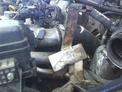

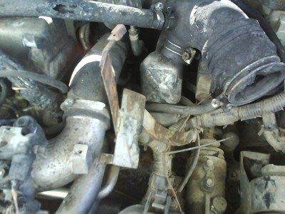

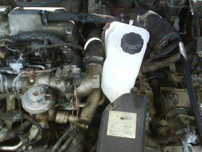

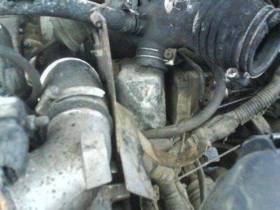

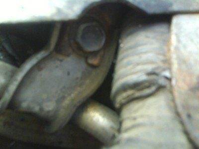

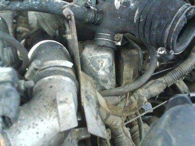

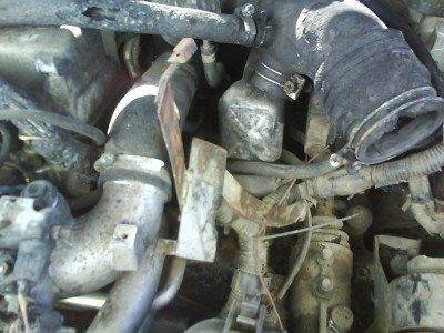

Дошли руки и решил сделать фотки кронштейна расширительного бачка для его переноса повыше.
Добавлено спустя 9 минут 5 секунд:
Фотки нужно было ставить от конца к началу :?
И сам бачок от 9-ки без датчика уровня ОЖ. Верхний вход под тонкий шланг глушим - я взял строительный саморез по дереву и закрутил его с жидкими гвоздями. Нижний шланг от 9-ки толще родного, поэтому ставим кусочек 5 см от ВАЗа, в него нужно вставить заказанный токарю переходник на шланг родного диаметра. Шланг родного диаметра прокладываем до радиатора и все места соединений крепим хомутами. Сам бачок крепим резинкой из багажника ВАЗов за загнутые концы кронштейна. Если бачок и кронштейн будут тереться и другие части (у меня трутся), то проложить это чем либо (например резиной от камер).
Усе, теперь уровень в бачке выше уровня в головке и воздуха в системе не будет.
Комментарий к файлу: Общий вид
DSC00375.JPG [ 223.59 КБ | Просмотров: 15336 ]
Комментарий к файлу: На конце рекомендую загнуть кончики, что бы потом крепить бачок резинкой от ВАЗов
DSC00376.JPG [ 235.11 КБ | Просмотров: 15337 ]
Комментарий к файлу: В пластине пришлось выбрать паз, что бы можно было закрутить болт на который она крепиться
DSC00377.JPG [ 213.53 КБ | Просмотров: 15341 ]
Комментарий к файлу: С обратной стороны пластины приварена полоска с выбранным пазом под штатный болт
DSC00378.JPG [ 106.11 КБ | Просмотров: 15333 ]
DSC00374.JPG [ 217.28 КБ | Просмотров: 15347 ]

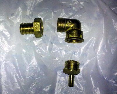

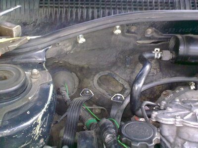

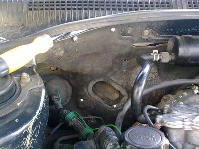

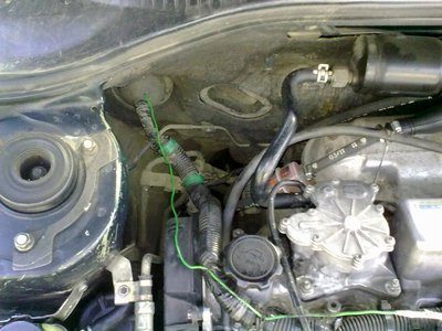

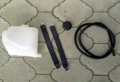

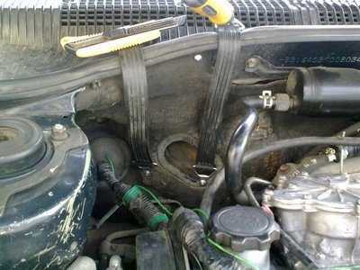

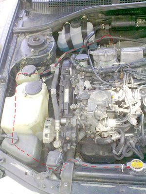

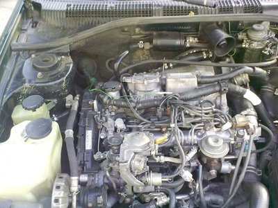

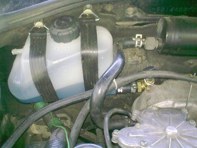

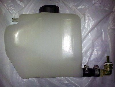

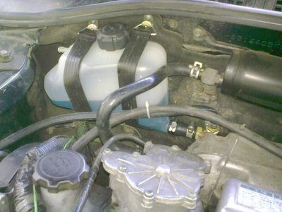

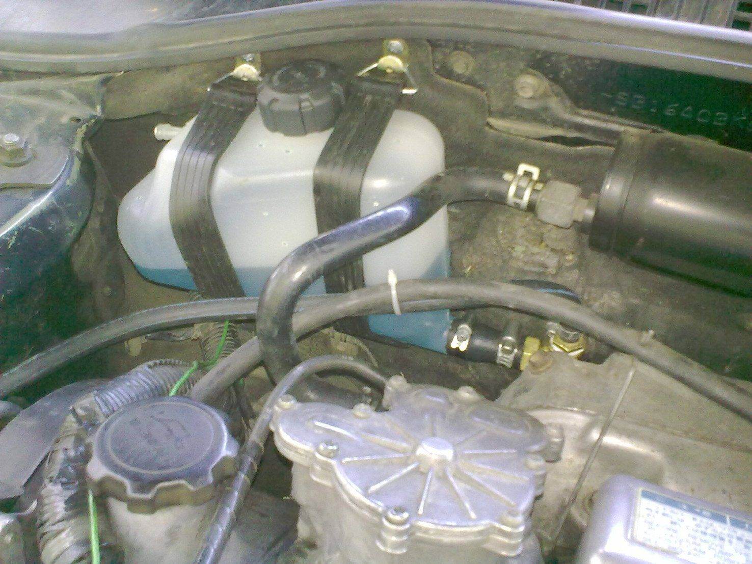

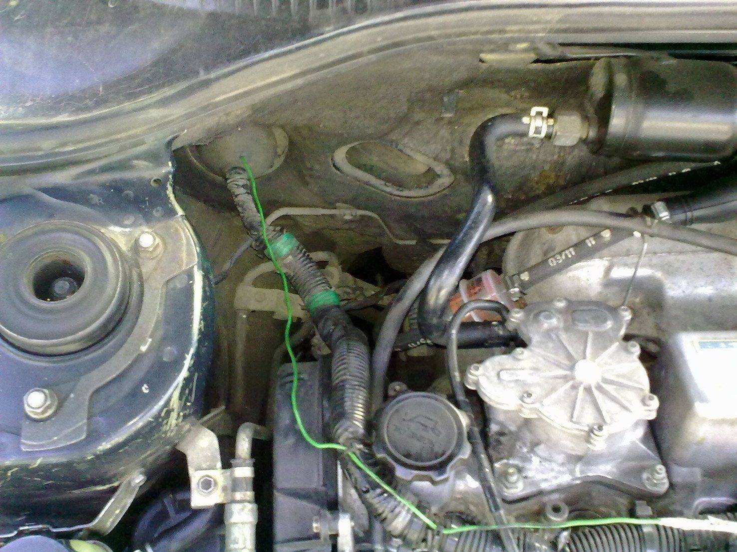

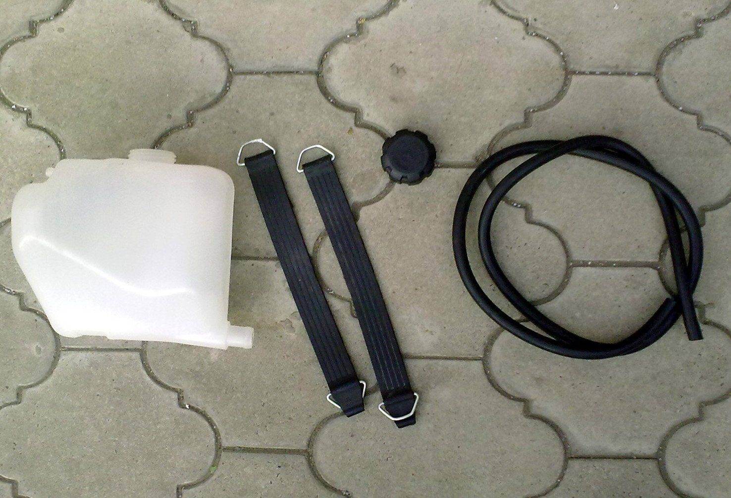

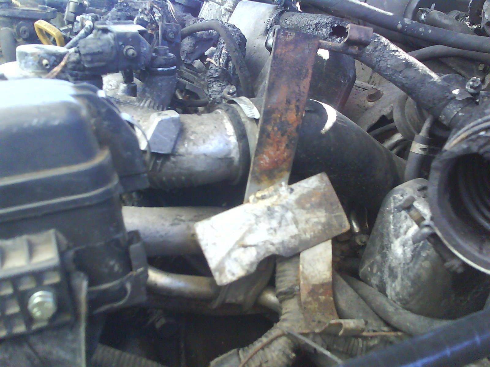

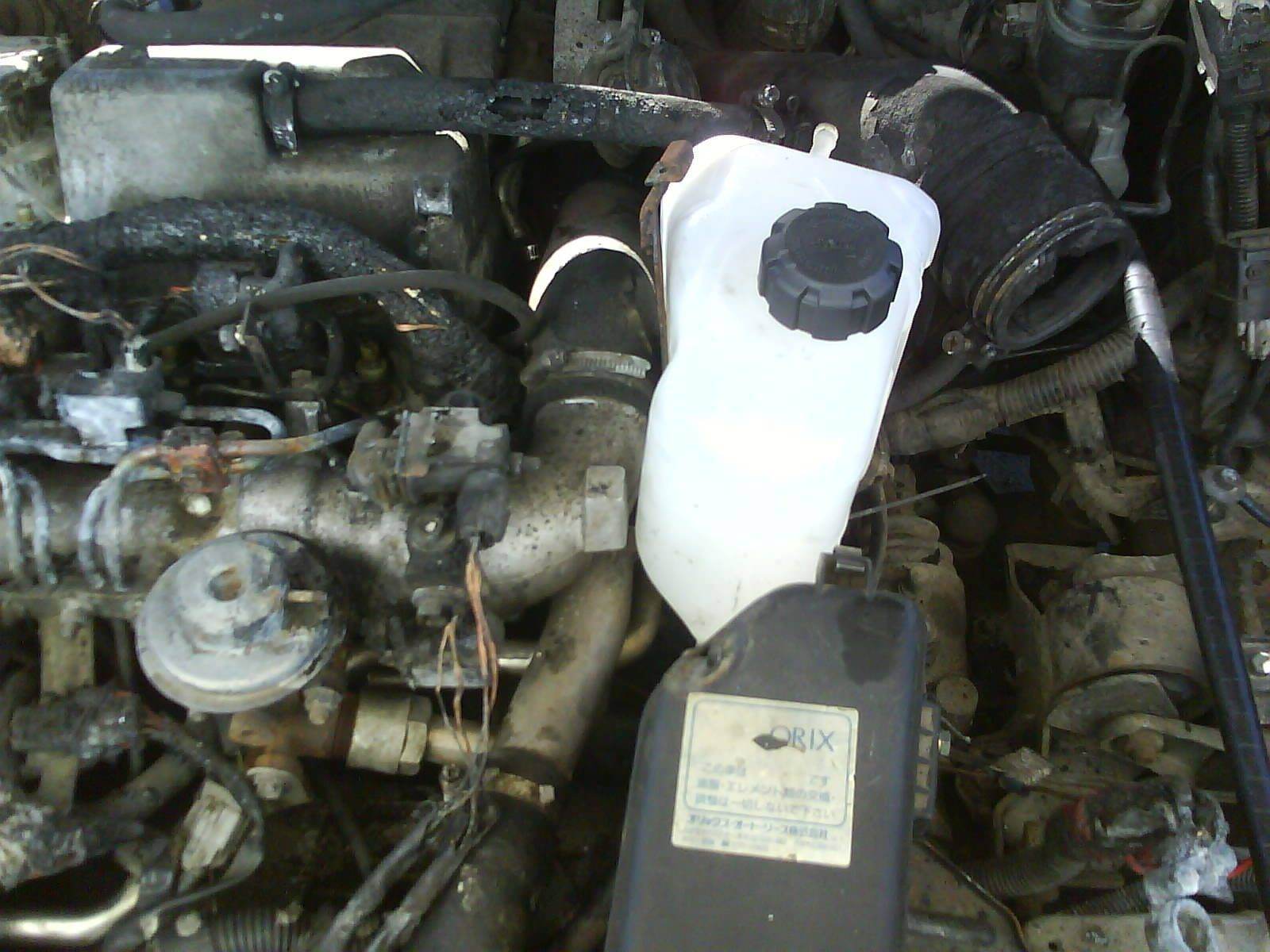

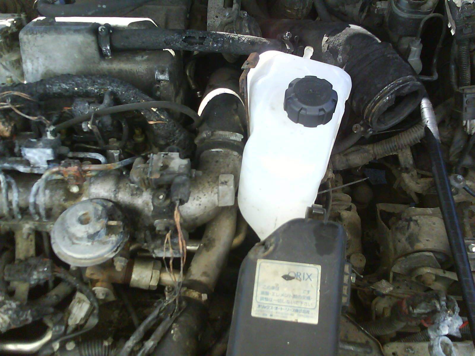

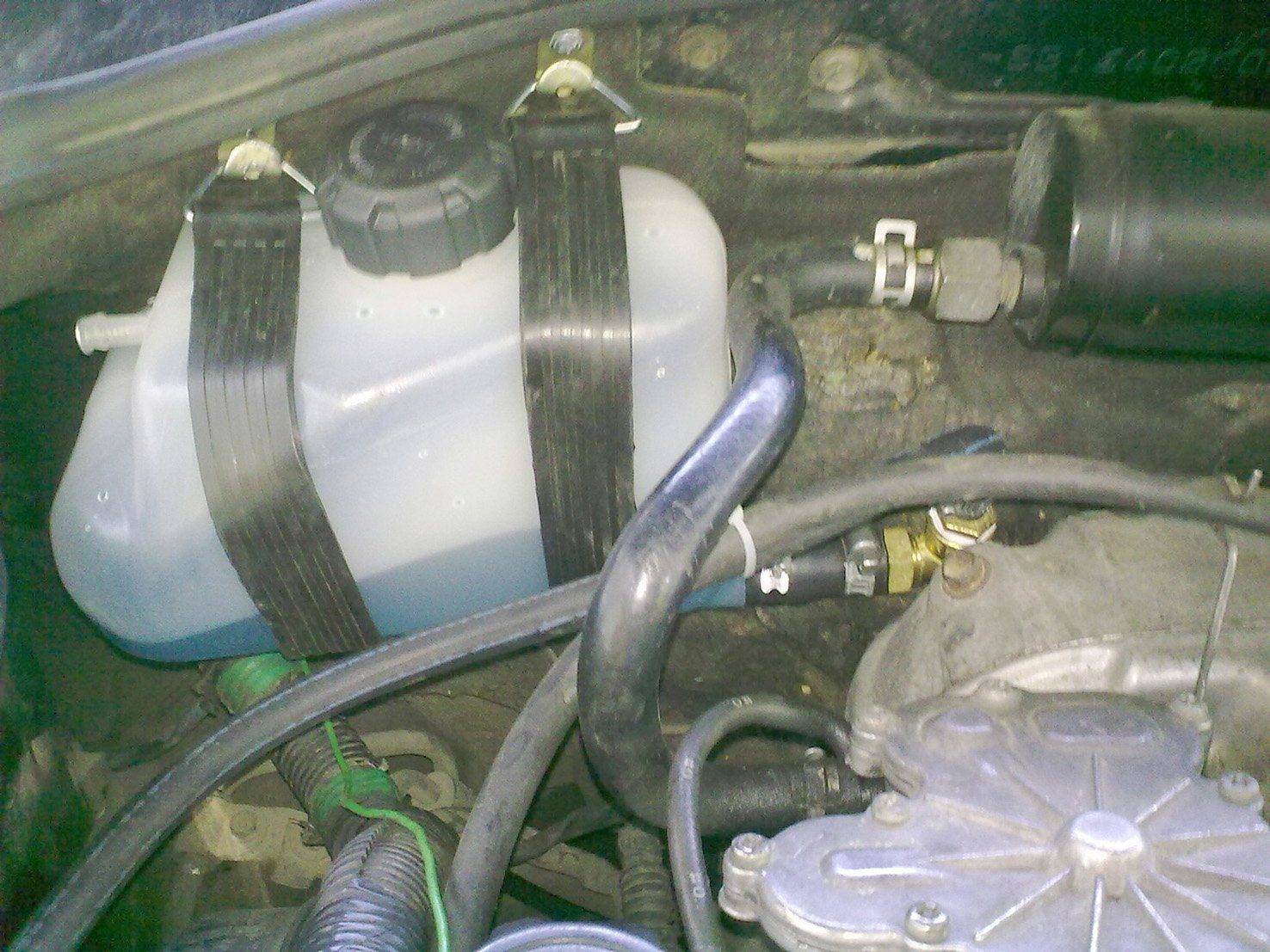

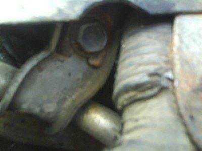

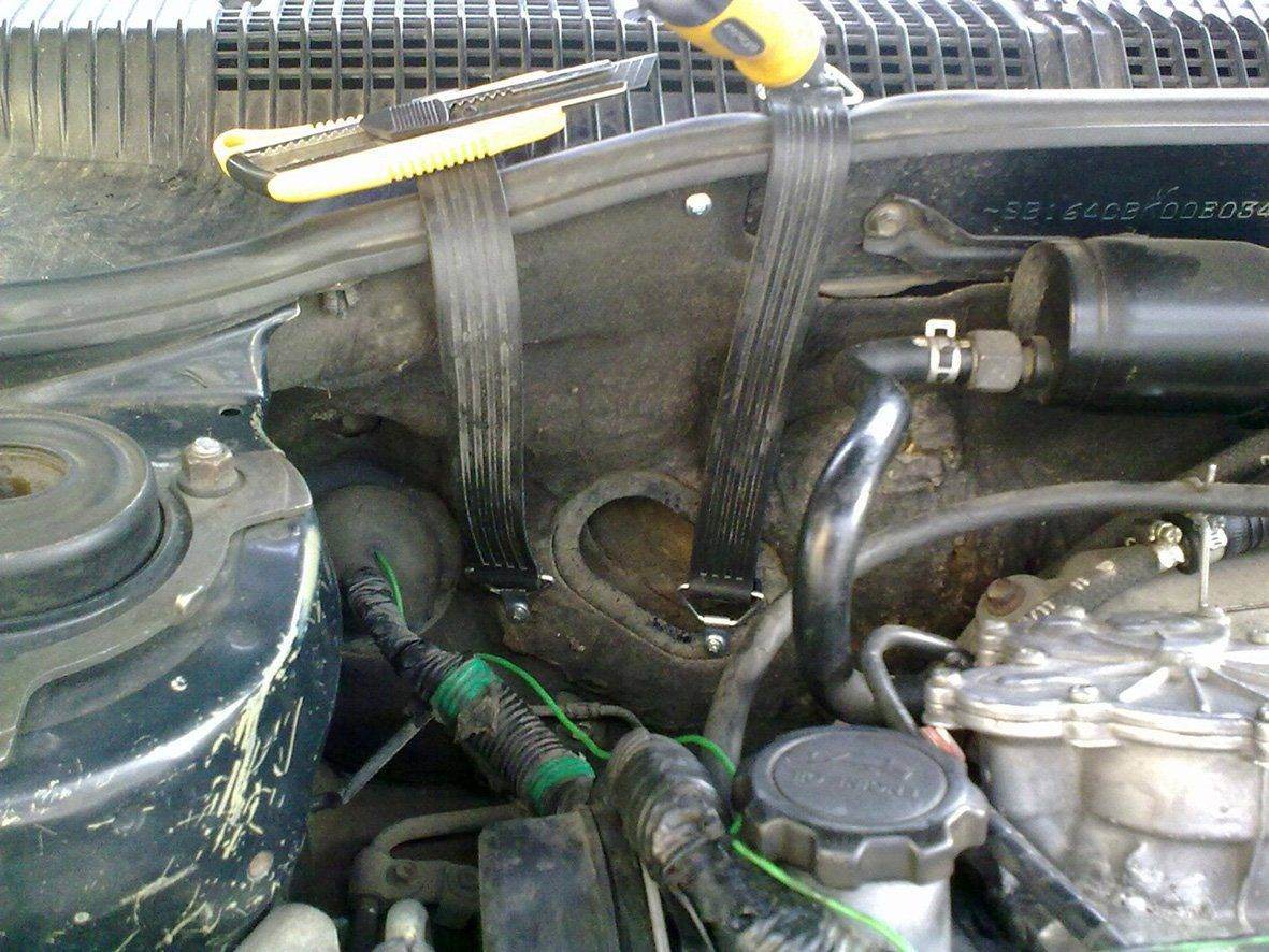

Вот и я доработал конструкцию своей каринки:D
Расширительный бачок от девятки ремешки то-же, хомуты,шланги резиновые и переходники "желтые" можно купить в любом магазине\рынке по сантехнике (нужно только взять в руки новый бачок, крышечку от штатного бачка и поискать подходящие шланги). Еще понадобятся четыре стальных уголка 20х20мм, из двух делаем "петельки" и крепим ими ремни внизу, а еще из двух делаем типа "крючки" для зацепа ремней сверху.
1. Сверлим четыре отверстия под саморезы (я сверлил на глаз, сверлить дрелью под углом не удобно, сломал пару сверел, желательно маленький или угловой шуруповерт иметь).
2. прикручиваем ремни и крючки
3. собираем бачок с переходниками , переходник должен смотреть вверх.(кстати резиновый шланг большего диаметра надетый на бачок должен быть как можно короче и еще желательно со стороны переходника его срезать немного под углом и собрать так чтоб после обжимки хомутами бронзовый переходник был немного скривлен в сторону салона, у меня изначально получилось так что переходник касался кожуха турбины и при работающем на холостых движке , передавалась сильная вибрация- поэтому пришлось разобрать и переделать вышеописанным способом).
4.устанавливаем бачок с переходником и предварительно обжатым хомутом длинным шлангом (я покупал 2метра).
5.шланг проводим за\под всякими там бачками, и везде где можно фиксируем пластиковыми затяжками.
6.соединяем с радиатором: лишний остаток шланга отрезаем ножом и обжимаем хомутом.
7. ПРИ закрытой крышке на радиаторе!!! заливаем ОЖ на 2\3 бачка и закручиваем крышку бачка до упора, затем отворачиваем на 0.5 оборота- потому что: нужное давление ОЖ внутри движка поддерживает крышка радиатора и в ней есть свой перепускной клапан, через который должна свободно проходить ОЖ.
8. заводим и радуемся :D
1_общий вид до установки.jpg [ 472.99 КБ | Просмотров: 14961 ]
2_место установки бачка.jpg [ 460.94 КБ | Просмотров: 14961 ]
3_детали.jpg [ 335.34 КБ | Просмотров: 14961 ]
4_переходники стандартные.jpg [ 394.82 КБ | Просмотров: 14960 ]
5_бачок в сборе.jpg [ 343.99 КБ | Просмотров: 14960 ]
6_сверление ,саморезы.jpg [ 424.06 КБ | Просмотров: 14960 ]
7_установка ремней.jpg [ 427.4 КБ | Просмотров: 14960 ]
8_крючки и ремни.jpg [ 436.83 КБ | Просмотров: 14960 ]
9_вид в сборе.jpg [ 443.7 КБ | Просмотров: 14960 ]
10_вид в сборе2.jpg [ 393.72 КБ | Просмотров: 14960 ]
11_общий вид после установки.jpg [ 447.27 КБ | Просмотров: 14960 ]

[quote="andrew3232"][/quote]
Зачет - все аккуратненько встало :ya_hoo_oo: . Владельцам авто с кондеем бачок туда не воткнуть - трубки кондюка мешают.
