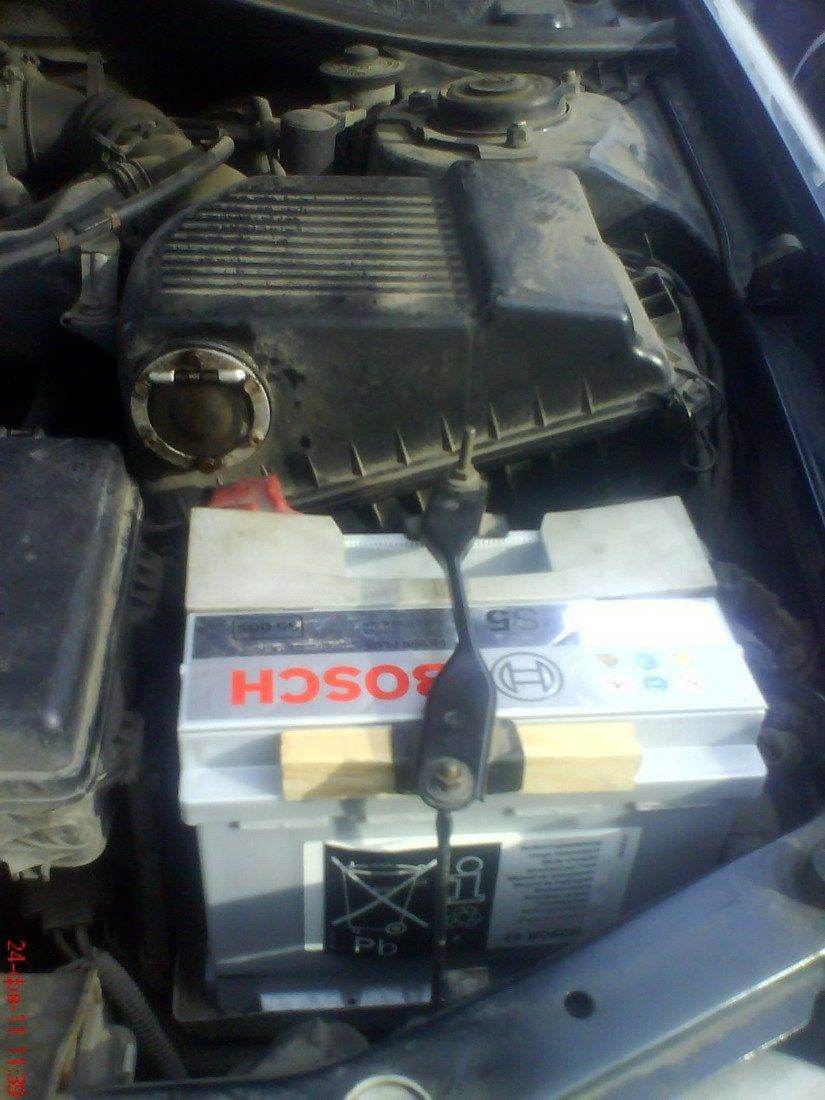

сам на выходных вскрыл свой и просто был в шоке от того количества грязи!!! у меня он под капотом. закрываешь кран на баллоне, откручиваешь две трубки ключом на 13, снимаешь плюс, гаечка на 10 от корпуса авто... потом на столе берешь кльч на 22 и на 10. раскручиваешь разбираешь, чистишь, продуваешь компрессором, смазываешь резиночки маслом и собираешь обратно. не забудь удивиться количеству грязи... удачи
Добавлено спустя 15 минут 15 секунд:
за воздуханом, с двумя контактами, черный...

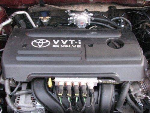

Всем доброго времени суток! стоит газовое оборудование, не знаю какое в документах просто указано ГБО и всё. кстати сразу вопрос как выяснить какое стоит?
На газу и 140 ездил идет неплохо обороты примерно 4000... но тяжеловато конечно идет.
по городу примерно 11 л жрет , экономия существенная)
 Заголовок сообщения: Re: ГАЗ-Бензин!
СообщениеДобавлено: Чт окт 20, 2011 11:38 am
Сообщения: 6117
в 4-м поколении стоят форсунки, во 2-м впрыск происходит в промежутке воздушный фильтр-коллектор
СообщениеДобавлено: Чт окт 20, 2011 11:45 am
Если 4-е, смотри мозги, редуктор. На всем этом должна быть маркировка производителя.
СообщениеДобавлено: Чт окт 20, 2011 11:50 am
Сообщения: 6117
газ
Добавлено спустя 1 минуту 25 секунд:
форсунки
Комментарий к файлу: антихлоп и около коллектора врезка - это 2-го поколения
DSC00869.jpg [ 417.71 КБ | Просмотров: 8013 ]
Комментарий к файлу: форсунки
Gaz_01.jpg [ 188.9 КБ | Просмотров: 8011 ]

с оборотами теперь все ясно.... новый вопрос возник: а разница между вторым и четвертым поколением ГБО на мощности или на расходе сказывается каким-либо образом?
Я так понял, что у меня 2е или 3е поколение ГБО
Carina E, 4AFE 1.6 продана.
СообщениеДобавлено: Чт окт 20, 2011 12:15 pm
Ну есть мнение, что и расход, и потери в мощности ниже у 4-го поколения. По расходу не знаю, со 2-м не сравнивал. А с бензином разница 1,5 л по городу, литр по трассе. Потери мощности настолько минимальны, что их почти не ощущаешь. Иногда на газу едет гораздо веселее, чем на бензе, но это из-за качества нашего бензина. Г..на можно хапнуть даже на проверенных АЗС.
СообщениеДобавлено: Чт окт 20, 2011 12:26 pm
Сообщения: 6117
потеря мощности на 2-м до 30%, на 4-м 1,5-2%
