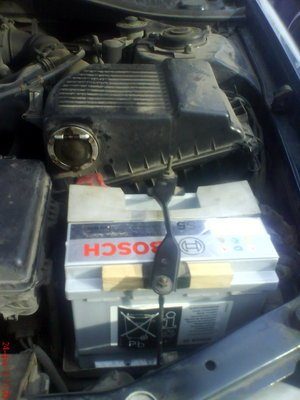

Сообщения: 6117
сам на выходных вскрыл свой и просто был в шоке от того количества грязи!!! у меня он под капотом. закрываешь кран на баллоне, откручиваешь две трубки ключом на 13, снимаешь плюс, гаечка на 10 от корпуса авто... потом на столе берешь кльч на 22 и на 10. раскручиваешь разбираешь, чистишь, продуваешь компрессором, смазываешь резиночки маслом и собираешь обратно. не забудь удивиться количеству грязи... удачи
Добавлено спустя 15 минут 15 секунд:
за воздуханом, с двумя контактами, черный...

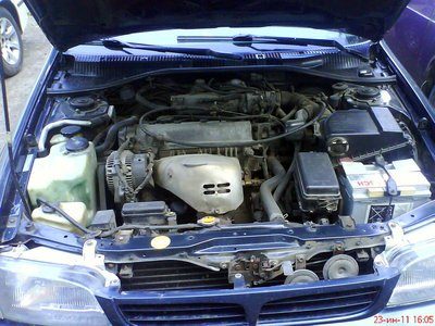

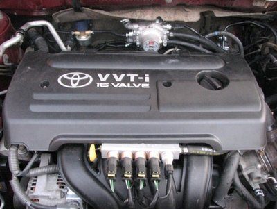

Сообщения: 6117
в 4-м поколении стоят форсунки, во 2-м впрыск происходит в промежутке воздушный фильтр-коллектор
 Заголовок сообщения: Re: ГАЗ-Бензин!
СообщениеДобавлено: Чт окт 20, 2011 11:45 am
Если 4-е, смотри мозги, редуктор. На всем этом должна быть маркировка производителя.
СообщениеДобавлено: Чт окт 20, 2011 11:50 am
Сообщения: 6117
газ
Добавлено спустя 1 минуту 25 секунд:
форсунки
Комментарий к файлу: антихлоп и около коллектора врезка - это 2-го поколения
DSC00869.jpg [ 417.71 КБ | Просмотров: 7991 ]
Комментарий к файлу: форсунки
Gaz_01.jpg [ 188.9 КБ | Просмотров: 7989 ]
