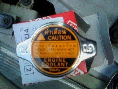

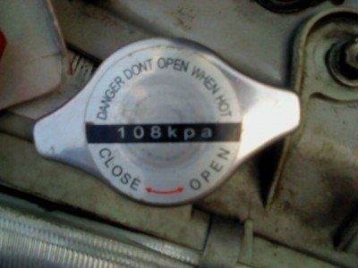

Оригинал тоже разный бывает. Вот у меня до этого стоял оригинал такой
Потом он развалился, как я уже писал. У меня проходил 106 тык, а у предыдущего владельца х.з.
Новый оригинал выглядит вот так
Хотя на обоих стоит выштамповка 0.9, на старой стоит 108 кПа, а на новой 88 кПа :o

СообщениеДобавлено: Сб авг 06, 2011 8:46 am
Не бывает разных. :) На оригинале выбито ND,а у тебя HD. :?

Евген писал(а):
:evil: :evil: :evil: Б...ская, типа оригинальная, крышка.?
У многих была проблема с крышкой "HD".

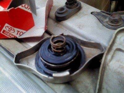

СообщениеДобавлено: Сб авг 13, 2011 9:25 am
Пока в абсолютной финансовой ж.., пришлось 'модернизировать' то, что есть. Снял одно резиновое уплотнительное кольцо и металлическое колечко. Крышку завернул на пол оборота. Держится крепко. Путем нажима на верхний патрубок, удостоверился, что теперь при избыточном давлении антифриз будет стравливать в расширительный бачок. Теперь жду з/п или халтуры :(
