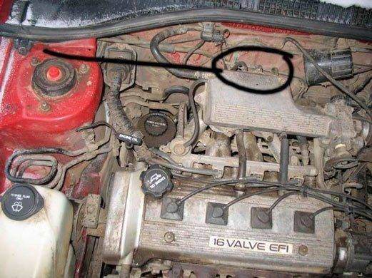

собрал движок все подключил
не могу только понять
под впускным колектором 3 клемы . одна на вакуумный клапан LB
вторая хз к какомуто датчику на 1 цилиндре (скорее всего датчик давления) а 3 клемма не могу понять куда! провода не длинные может там еше какой нибудь датчик есть подскажите
и еще
куда идут эти вакумные шланги?

поидее там у тебя должен быть датчик детонации, температурный датчик на панель

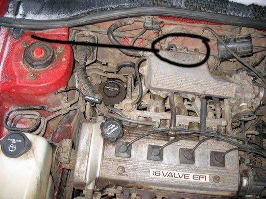

повторюсь с вопросом
подскажите куда идут вакуумные шланги на впускном коллекторе 3 шланга на LB двигателе
и еше
как я понял повышение оборотов при повороте руля идет с насоса гур
тоесть открывается воздушный клапан и идет подсос воздуха
но куда подключается шланг? как я понял к низу блока дроссельной заслонки или нет?
помоему на управление заслонками LB и на КХХ. Точно не помню, но вроде так. Там по длине и изгибу самих шлангов не перепутаеш.
Это хозяйство находиться под впускным колектором, потому ты и не видиш куды их вкорячить. :D
