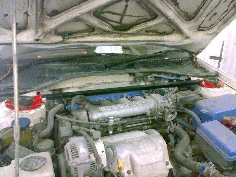

А на седане на задние стойки есть смысл ставить распорку?
Валерий
Было: Carina E седан МКПП 7A FE LB 1995г. англичанка.
Есть: Toyota Camry 2012 Япония Престиж+
СообщениеДобавлено: Чт май 19, 2011 7:12 pm
Зарегистрирован: Чт апр 14, 2011 8:21 pm
Сообщения: 136
Откуда: Москва, ВАО, Измайлово
Машина: CARINA E(JPP)SEDAN
конешно есть

я не понимаю смысл распорки, если её нельзя регулировать!
Carina E Liftback, 4A-FE LB, 94 г. МКПП. Японка.
СообщениеДобавлено: Вт июл 05, 2011 11:09 pm
d-sble
а что ты ей собрался регулировать относительно "нулевого" положения чашек кузова при стоянке автомобиля? 8)
Чашки в другую сторону раздвинуть?
СообщениеДобавлено: Вт июл 05, 2011 11:20 pm
думаю себе назад распорку кинуть, на лифте думаю это совсем не лишнее, а то задок гуляет, например с бордюра слажу, слышно как крышка багажника скрипит. А вот минусы какие-то будут от распорки?
СообщениеДобавлено: Вт июл 05, 2011 11:42 pm
Зарегистрирован: Ср июн 22, 2011 10:56 am
Сообщения: 103
Откуда: из Питера
Ash
а если она по отверстиям не совпадёт!?что тогда делать так раздвинул надел на чашки и немного стянул, чтобы натяг небольшой был,разве не так? :)
СообщениеДобавлено: Вт июл 05, 2011 11:45 pm
d-sble
Как она по отверстиям не совпадет если они сделаны с запасом под шпильки? Нерегулируемая распорка ставится в спокойном состоянии или в том, в котором она становится. Если сделана "в размер".
Кстати ТРД нерегулируемая. Но поставишь их не на все машины, а более-менее ровные.:)
Потом в лифт мало что засунешь негабаритное,делай съемную,я себе так сделал и не жалею,а то так все преимущества лифта теряются в плане вместимости
СообщениеДобавлено: Ср июл 06, 2011 1:41 pm
можешь сфоткать как у тебя получилось?
СообщениеДобавлено: Ср июл 06, 2011 2:10 pm
Сообщения: 2024
Откуда: серов
Могу на днях,но там нормальна видна только средняя часть,остальное за фальшпанелью и корпусом под стелс саба,хотя постараюсь и там зацепить
СообщениеДобавлено: Сб июл 09, 2011 10:08 am
Сообщения: 2024
Откуда: серов
Видна только средняя часть,чашки не получилось снять,все запечатано,у меня распорка изготовлена из девяточной или десяточной,я уже не помню.Та часть,которая на чашки садиться отрезана с частью трубки мм 15 и одета к верх ногами,потому как если надеть как обычно,придется дыру под распорную трубу делать в пластике,а так она делается в боковинах накладки и саба.Распорка была регулируемая,поэтому части регулировки тоже пригодились,одну часть с резьбой поставил с одной стороны,но перед этим прикупил гайку в магазе от ступицы таза,они разные с левой и правой резьбой,на вторую сторону также,но там получается уже две гайки ими будут распираться стойки,по фото принцип думаю понятен.Снимается за две минуты,но есть один нюанс,чашка задняя меньше тазовской,поэтому чтобы эту часть распорки закрепить пришлось колхозить,лучше изготовить свое кольцо если сварка имеется
Добавлено спустя 15 минут 8 секунд:
Нашел в старых фотках часть с чашкой,к стати за трубу не придирайтесь,все покрасить руки не доходят да и поменять ее надо,кривоватая немного
IMG_0779.JPG [ 330.13 КБ | Просмотров: 19383 ]
IMG_0783.JPG [ 367.88 КБ | Просмотров: 19382 ]
DSC00922.JPG [ 59.7 КБ | Просмотров: 19383 ]
СообщениеДобавлено: Сб июл 09, 2011 11:28 am
спасибо за фото, скажи а разницу заметил в поведении машины?
жопа меньше играет?
СообщениеДобавлено: Сб июл 09, 2011 12:08 pm
Сообщения: 2024
Откуда: серов
Ну хуже не стало,она уже давно у меня стоит,ну сам посуди какая нагрузка идет на чашки в повороте,да еще если закладывать в повороте,да и по разбитой дороге тоже кузову не сладко,они у нас не новые.Спроси еще у Никиты,у него тоже стояла(но другой конструкции),сейчас не знаю стоит или нет,может он по ощущениям подскажет влияет или нет
Добавлено спустя 6 минут 5 секунд:
сейчас по фоткам посмотрел,наверное можно ее и как обычно поставить,место позволяет,просто труба была без усилений к кольцу приварена,поэтому я ее и перевернул,чтобы она в чашку стойки упиралась при распоре
