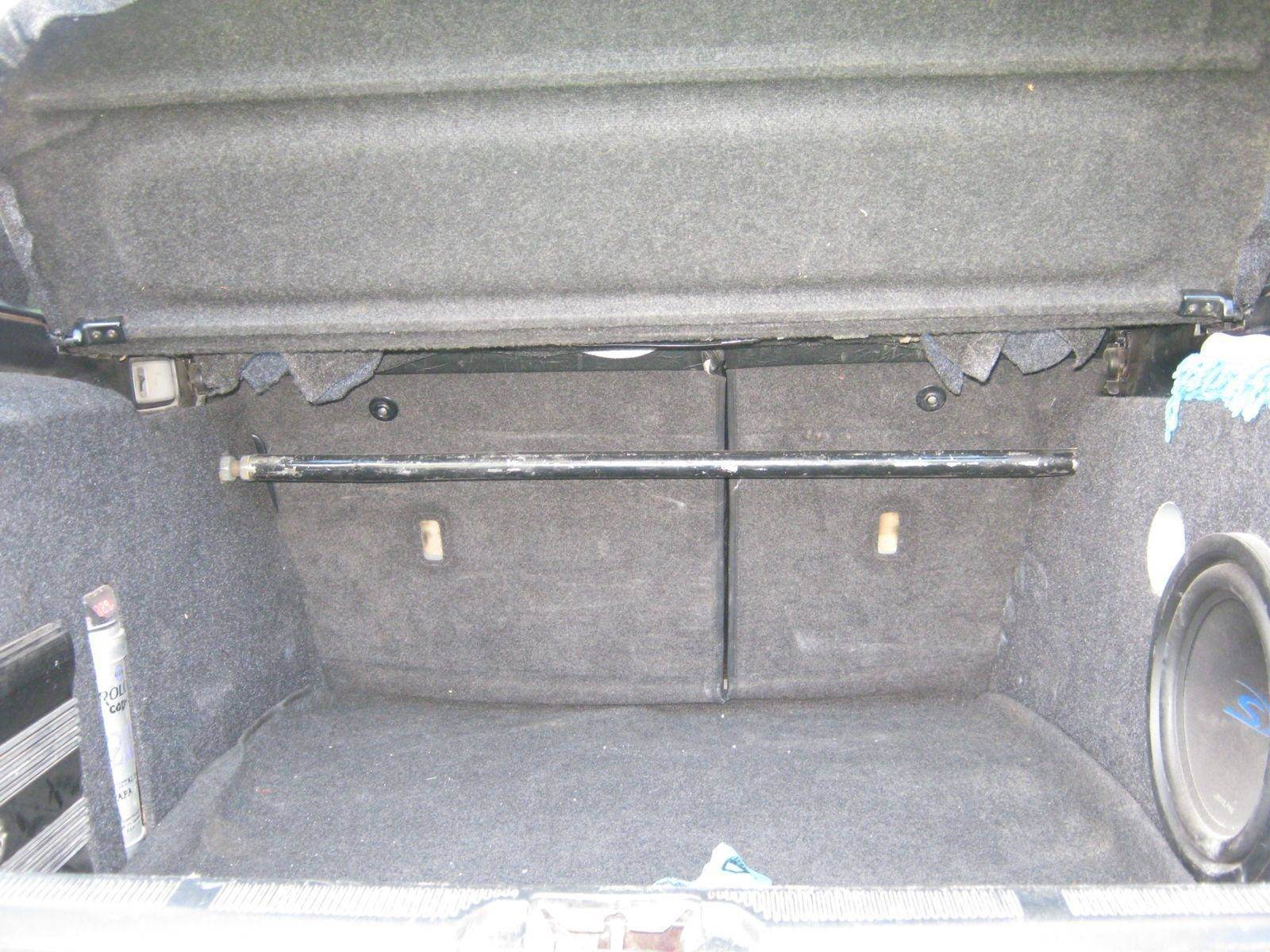

Потом в лифт мало что засунешь негабаритное,делай съемную,я себе так сделал и не жалею,а то так все преимущества лифта теряются в плане вместимости

Могу на днях,но там нормальна видна только средняя часть,остальное за фальшпанелью и корпусом под стелс саба,хотя постараюсь и там зацепить

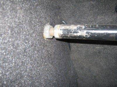

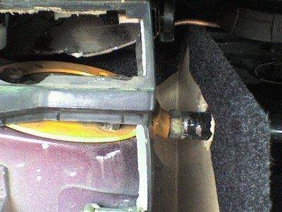

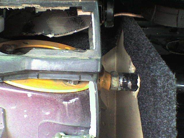

Видна только средняя часть,чашки не получилось снять,все запечатано,у меня распорка изготовлена из девяточной или десяточной,я уже не помню.Та часть,которая на чашки садиться отрезана с частью трубки мм 15 и одета к верх ногами,потому как если надеть как обычно,придется дыру под распорную трубу делать в пластике,а так она делается в боковинах накладки и саба.Распорка была регулируемая,поэтому части регулировки тоже пригодились,одну часть с резьбой поставил с одной стороны,но перед этим прикупил гайку в магазе от ступицы таза,они разные с левой и правой резьбой,на вторую сторону также,но там получается уже две гайки ими будут распираться стойки,по фото принцип думаю понятен.Снимается за две минуты,но есть один нюанс,чашка задняя меньше тазовской,поэтому чтобы эту часть распорки закрепить пришлось колхозить,лучше изготовить свое кольцо если сварка имеется

Нашел в старых фотках часть с чашкой,к стати за трубу не придирайтесь,все покрасить руки не доходят да и поменять ее надо,кривоватая немного
IMG_0779.JPG [ 330.13 КБ | Просмотров: 19357 ]
IMG_0783.JPG [ 367.88 КБ | Просмотров: 19356 ]
DSC00922.JPG [ 59.7 КБ | Просмотров: 19357 ]
СообщениеДобавлено: Сб июл 09, 2011 11:28 am
спасибо за фото, скажи а разницу заметил в поведении машины?
жопа меньше играет?
СообщениеДобавлено: Сб июл 09, 2011 12:08 pm
Сообщения: 2024
Откуда: серов
Ну хуже не стало,она уже давно у меня стоит,ну сам посуди какая нагрузка идет на чашки в повороте,да еще если закладывать в повороте,да и по разбитой дороге тоже кузову не сладко,они у нас не новые.Спроси еще у Никиты,у него тоже стояла(но другой конструкции),сейчас не знаю стоит или нет,может он по ощущениям подскажет влияет или нет
