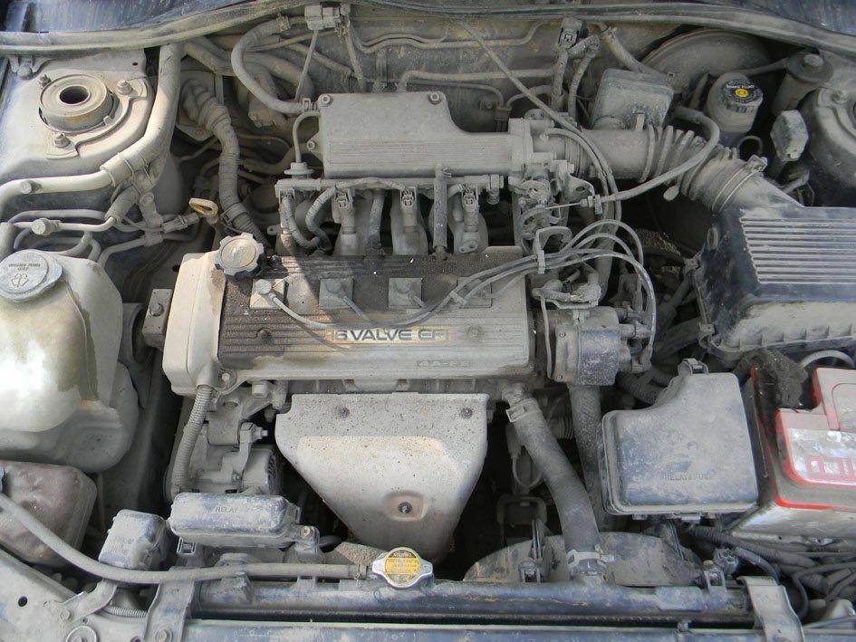

помогите узнать LB движок или нет, и если не сложно сразу дайте линк где читать ппро 25-ю ошибку и как с ней бороться ... заранее спасибо

LB движок или нет
Нет - форсунки в коллекторе.
Ошибка 25 - http://www.carina-e.ru/viewtopic.php?t=7801 - легко нагуглилась.

ошибка 25, Сигнал бедной смеси, Возможные места неисправности - Плохой контакт болта "заземления" двс., Разрыв цепи Е1, Разрыв в цепи форсунки, Давление в топливной магистрали (засорение форсунки, фильтра и тд..), Разрыв или короткое замыкание в цепи лямбды, Может сама лямбда неисправна. -Это с букваря.
Карина е 1,6 л.б. 4А, кпп мех.
