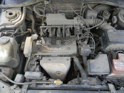

помогите узнать LB движок или нет, и если не сложно сразу дайте линк где читать ппро 25-ю ошибку и как с ней бороться ... заранее спасибо
Комментарий к файлу: фотка мотора

LB движок или нет
Нет - форсунки в коллекторе.
Ошибка 25 - http://www.carina-e.ru/viewtopic.php?t=7801 - легко нагуглилась.
