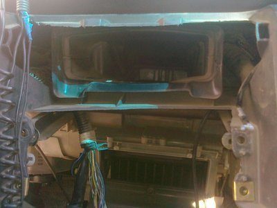

LMA74 писал(а):
Взгляд изнутри
Вот собственно через щёлочку и дует морозная свежесть.
А японцы так и не поставили заслонку для перекрытия этой щели, а жаль.

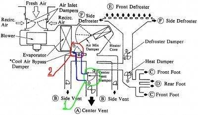

LMA74 писал(а):
Синим выделен байпас холодного воздуха под кодовым названием "морозная свежесть"1. заслонка которую Белый Гусь предлагает зафиксировать2. заслонка которую нужно фиксировать
Вопрос по схеме с 10 страницы этой темы.
Ну и как же всё таки-перекрыть именно - Cool Air Bypass Damper - и сохранить нормальный поток в Side Vent
чтоб через Center Vent вообще потока не было (нет у меня там заслонок на дефлекторах, короновская потому что)
Вообще где хоть она в самой машине находится эта самая заслонка - Cool Air Bypass Damper???
Подскажите кто разбирал - куда лезть чтоб работы лишней не делать...
Или, может быть, проще... Сняв центральную консоль, тупо заглушить (заткнуть) Center Vent???

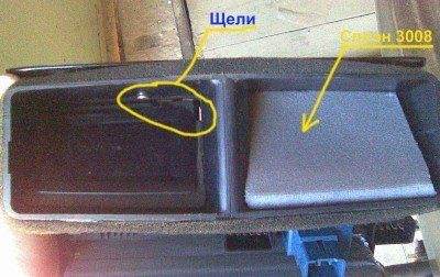

Делал частичную шумку торпеды, за одно и Бриз победил. На заслонках паралон практически отсутствовал (особенно на правой). Прямо поверх заслонки наклеил Сплэн 3008. Думал из-за большой толщины Сплэна, заслонка закрываться не будет, но все ГУД.
