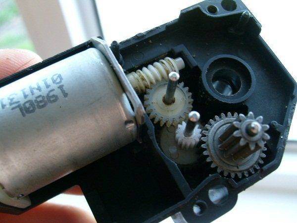

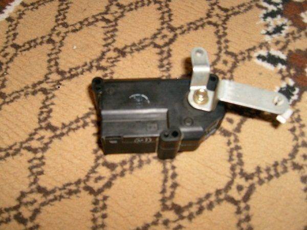

привет всем! задам вопрос в этой теме
Проблема в следующем : когда регулируешь температуру кондера или
печки ,то там что жужит и типо работает а не че не происходит, а должно
открывать и закрывать краник на печки (как то так)
лучше наглядно покажу
Комментарий к файлу: вот эта штука которая открывает и закрывает
дензо.jpg [ 125.75 КБ | Просмотров: 6505 ]

проблему нашел
д.jpg [ 110.83 КБ | Просмотров: 6506 ]

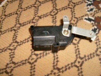

вот тут все дело
Добавлено спустя 2 минуты 28 секунд:
всеми машинки у сына перебрал в поисках этой шестеренки
на фото сам уже колхозил .но не подходит
может есть варианты решить проблему
Добавлено спустя 3 минуты 38 секунд:
вот в этой пластмасовой шестерне вся загвоска просто надо вылазить и вручную открывать и закрывать заслонку под капотом
Я уже привык .просто раньше не знал вчем проблем а ща нашел
вроде как надо решить проблему
д1.jpg [ 114.31 КБ | Просмотров: 10553 ]
