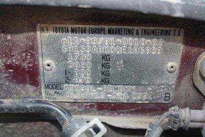

вот еще табличка по ней можно определить какого года выпуска у меня Каринка. За раннее спосибо
Ctazzz писал(а):
У тебя бошевское зажигание,те НЕ LB 115сил
А по докам 106 лошадок написано :shock:

04.jpg [ 333.15 КБ | Просмотров: 10960 ]

СообщениеДобавлено: Ср май 04, 2011 6:47 pm
Сообщения: 972
Откуда: Ульяновск
Добавлено спустя 3 минуты 18 секунд:
У тебя не ЛБ
можно еще вопрос просто я пока в этом не бум бум. Все таки что лучше LB или нет?
Модель CARINA E(UKP) AT19#,ST191,CT190
Двигатель 4AFE 1600CC 16-VALVE DOHC EFI
Дата выпуска 199704
Тип КПП MANUAL TRANSMISSION
Код модели AT190L-BEMDKW
Период выпуска 12.1992-10.1997
Код отделки
Расположение руля LEFT-HAND DRIVE VEHICLES
Код цвета кузова 3L3
Тип топлива ELECTRIC FUEL INJECTION SYSTEM
Комплектация XL TYPE
PRODUCT EUROPE PRODUCT PARTS
Кузов SEDAN
Регион EUROPE

Tosik писал(а):
Дата выпуска 199704
ксли я правельно понял апель 1997года. правильно?

medved-6 писал(а):
правельно понял
:wink:

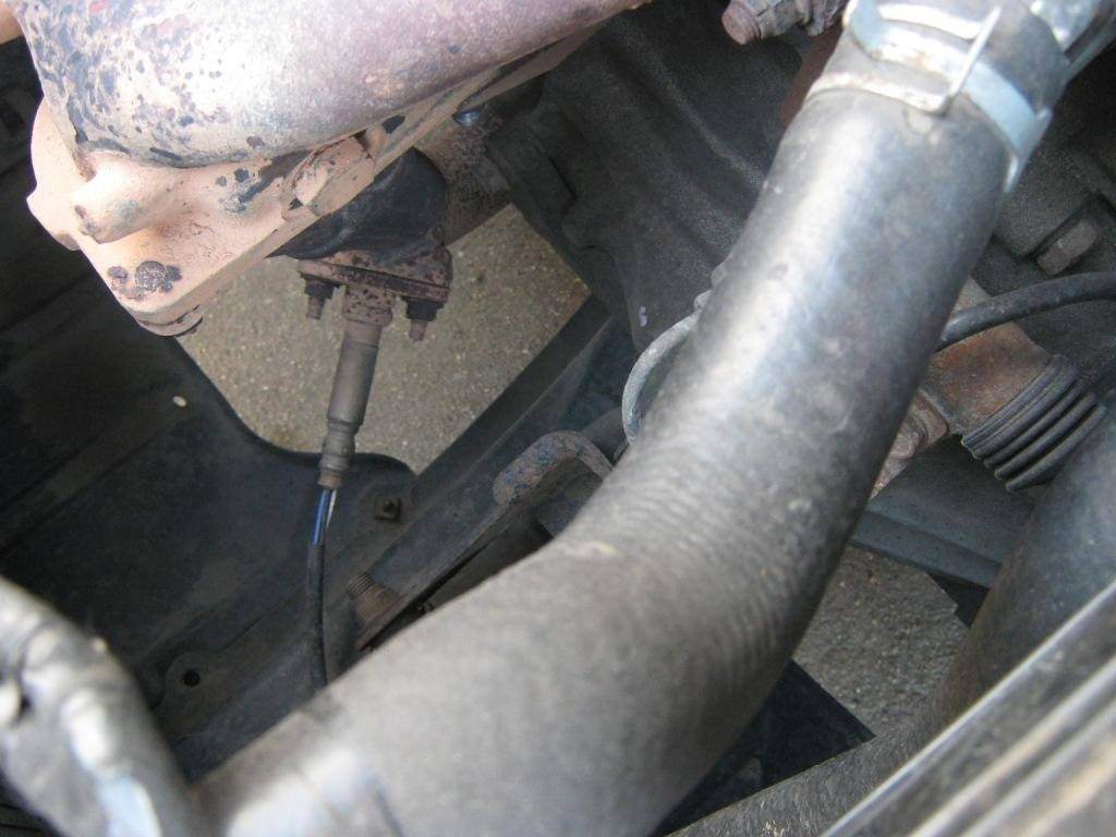

Решил выложить и здесь фото моего загадочного двигателя, на который я думал что он ЛБ. По косвенным признакам: дачтик обедненкию, катушка выносная и "комплект из волшебной коробки", который был благополучно мной внедрен на него. Так что это???? :shock:
IMG_0238_1.jpg [ 85.38 КБ | Просмотров: 10956 ]
IMG_0237_1.jpg [ 132.32 КБ | Просмотров: 10969 ]
СообщениеДобавлено: Пн июн 27, 2011 6:02 pm
Ну да. Топливная рампа-то от СТД, как у меня.
СообщениеДобавлено: Пн июн 27, 2011 6:17 pm
Сообщения: 2224
Машина: Toyota Carina E GTI
Potatos
енто называется конструктор :D
СообщениеДобавлено: Пн июн 27, 2011 6:24 pm
Зарегистрирован: Пн апр 19, 2010 12:24 pm
Сообщения: 169
Откуда: Украина, Львов
Машина: Carina E, лифтбек
Freeman
Точно.
Рампа от обычного, выпускной коллектор и расположение лямбды от ЛБ, на клапанной крышке следы от наклейки о необходимости применения платиновых свеч - тоже признак ЛБ.
