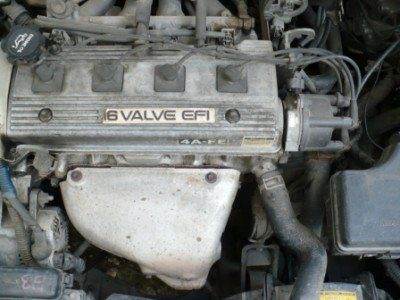

Двигатель: 4A FE
LB или нет?если надо скажите как ещё сфоткать)
Toyota Carina E - 94г,1.6 4А (хэтчбек), МКПП,цв.: Бордовый
http://www.drive2.ru/cars/toyota/carina ... 00bsaibot/
СообщениеДобавлено: Вс май 08, 2011 9:41 pm
DJoNu писал(а):
LB или нет?
Да, это ЛБ .
СообщениеДобавлено: Вс май 08, 2011 10:50 pm
Более того, это типично английский ЛБ, благодаря которому и появились "чудо-коробочки". :-)
