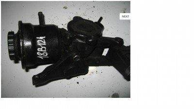

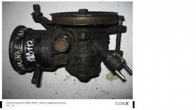

вот два насоса ,поеду завтра смотреть
этот за четыре тысячи , написано без бачка, но бачок то есть
а шкива в упор не вижу))
а этот за 5800
вроде в сборе
но видок у них
и попробуй определи что они не протекают

mrballlmurman писал(а):
два насоса
Оба насоса со 190-ых кузовов, по расположению клапана для дополнительного воздуха видно.
Но один из них без нижнего кронштейна (а он необходим при переходе с "квадратного" насоса), на втором не видно шкива...
Ценник космический...

вот,
у меня вроде AT191
подойдут??
поеду все же посмотрю , может договорится получится
AT191
подойдут??
У тебя 191, потому что 7A.
Подойдут, но нижний кронштейн нужен всё равно.

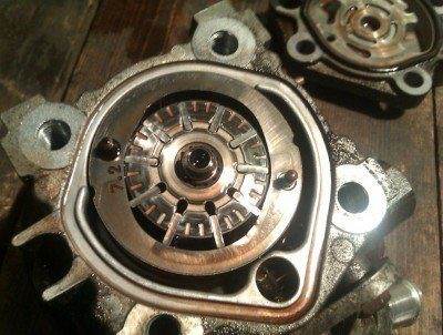

В общем, сегодня разбирали магистраль. Жижка по всему контуру циркулирует. Но давление слабое. Думаю, поэтому и не работает. Вопрос в том, почему такое слабое давление может быть? Насос посторонних звуков не издает. И еще. Меня смущает какой то датчик на насосе. В мануале он называется "Датчик давления жидкости гидроусилителя". Может быть дело в нем?...

Разобрал сегодня насос. Думал, пипец лопастям, но визуально они в порядкею У кого еще какие соображения?...
IMAG0065.jpg [ 187.35 КБ | Просмотров: 10294 ]
СообщениеДобавлено: Сб июн 04, 2011 7:16 pm
Сообщения: 483
Двигатель: 7A FE Lb, мкпп
Там же должен быть еще клапан перепускной (редукционный?)
Может с ним что-то случилось?
Лопатки не заедают, легко перемещаются в пазах?На той поверхности к которой они плилегают когда выдвинутся нет задиров/глубоких царапин?Если есть ступенька-выработка на той поверхности - тоже не гут, но из-за нее как понял насос гудит к тому же.
есть такой. Но как его протестить -ума не приложу...
Добавлено спустя 2 минуты 33 секунды:
Да, нормально
Вроде нет, но завтра посмотрю повнимательнее.
В том и дело, что он вообще никаких звуков не издает...

Еще в принципе торцевые поверхности не должны иметь сильных видимых повреждений и износа, ведь если с боку (от лопаток) будет зазор - то давления тоже не будет.
Как протестить клапан не знаю...
