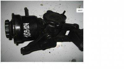

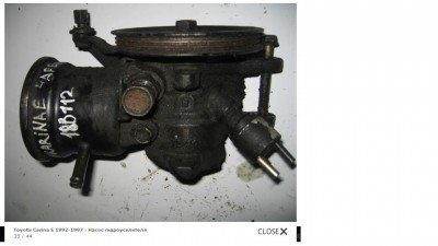

СообщениеДобавлено: Чт май 26, 2011 5:42 pm
Сообщения: 459
Beso
насчет земли франца-иосифа
ценник у нас походу такой же
вот два насоса ,поеду завтра смотреть
этот за четыре тысячи , написано без бачка, но бачок то есть
а шкива в упор не вижу))
а этот за 5800
вроде в сборе
но видок у них
и попробуй определи что они не протекают
4000.JPG [ 38.46 КБ | Просмотров: 10434 ]
5800.JPG [ 46.29 КБ | Просмотров: 10432 ]
7A-FE,1996 UK ,седан- продана
Avensis 1.8, 2007
СообщениеДобавлено: Чт май 26, 2011 5:47 pm
mrballlmurman писал(а):
два насоса
Оба насоса со 190-ых кузовов, по расположению клапана для дополнительного воздуха видно.
Но один из них без нижнего кронштейна (а он необходим при переходе с "квадратного" насоса), на втором не видно шкива...
Ценник космический...

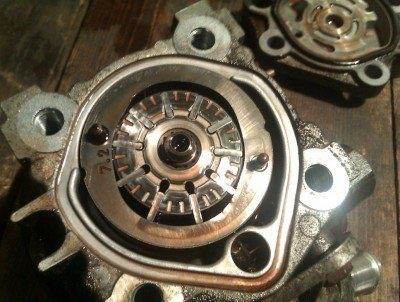

СообщениеДобавлено: Пт июн 03, 2011 9:12 pm
Сообщения: 3941
Откуда: МО, г. Серпухов
Silence... писал(а):
Daniel S писал(а):
Silence...
Шланги или ремень (сняли)
ремень на месте. Шланги тоже. К тому же, если бы сняли шланги, я думаю, он бы выл, как сволочь%)
В общем, сегодня разбирали магистраль. Жижка по всему контуру циркулирует. Но давление слабое. Думаю, поэтому и не работает. Вопрос в том, почему такое слабое давление может быть? Насос посторонних звуков не издает. И еще. Меня смущает какой то датчик на насосе. В мануале он называется "Датчик давления жидкости гидроусилителя". Может быть дело в нем?...
СообщениеДобавлено: Сб июн 04, 2011 6:21 pm
Сообщения: 3941
Разобрал сегодня насос. Думал, пипец лопастям, но визуально они в порядкею У кого еще какие соображения?...
IMAG0065.jpg [ 187.35 КБ | Просмотров: 10431 ]
СообщениеДобавлено: Сб июн 04, 2011 7:16 pm
Сообщения: 483
Двигатель: 7A FE Lb, мкпп
Там же должен быть еще клапан перепускной (редукционный?)
Может с ним что-то случилось?
Лопатки не заедают, легко перемещаются в пазах?На той поверхности к которой они плилегают когда выдвинутся нет задиров/глубоких царапин?Если есть ступенька-выработка на той поверхности - тоже не гут, но из-за нее как понял насос гудит к тому же.
96 г. 1,8 7A-FE Lb лифтбек .
СообщениеДобавлено: Сб июн 04, 2011 7:32 pm
Сообщения: 3941
есть такой. Но как его протестить -ума не приложу...
Добавлено спустя 2 минуты 33 секунды:
Да, нормально
Вроде нет, но завтра посмотрю повнимательнее.
В том и дело, что он вообще никаких звуков не издает...
СообщениеДобавлено: Сб июн 04, 2011 7:59 pm
Сообщения: 483
Еще в принципе торцевые поверхности не должны иметь сильных видимых повреждений и износа, ведь если с боку (от лопаток) будет зазор - то давления тоже не будет.
Как протестить клапан не знаю...
СообщениеДобавлено: Сб июн 04, 2011 9:47 pm
