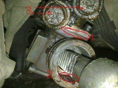

я вот хотел спросить у тех кто разбирал
в том месте где пометил 1, что должно быть??
мне показалось там самая большая течь,
там где 2 есть немного
а про грязные штуцера это под номером 3
240520113822.JPG [ 143.14 КБ | Просмотров: 11406 ]

1) соединение металл на металл, внутри уже есть резиновое колечко.
2) внутри с этой (как и с той стороны рейки) стороны сальник.
3) штуцера грязные - ну и фиг с ними, пыль ж всякая под капотом летает.
Мне кажется, что всетаки у тебя с соединений штуцеров еще подтекает, или в месте входа металлической трубки в резиновую.
Вывод: лучше купить ремкомплект Febi (http://www.carina-e.ru/viewtopic.php?t=7022). В ремкомплекте уже все резиночки есть.

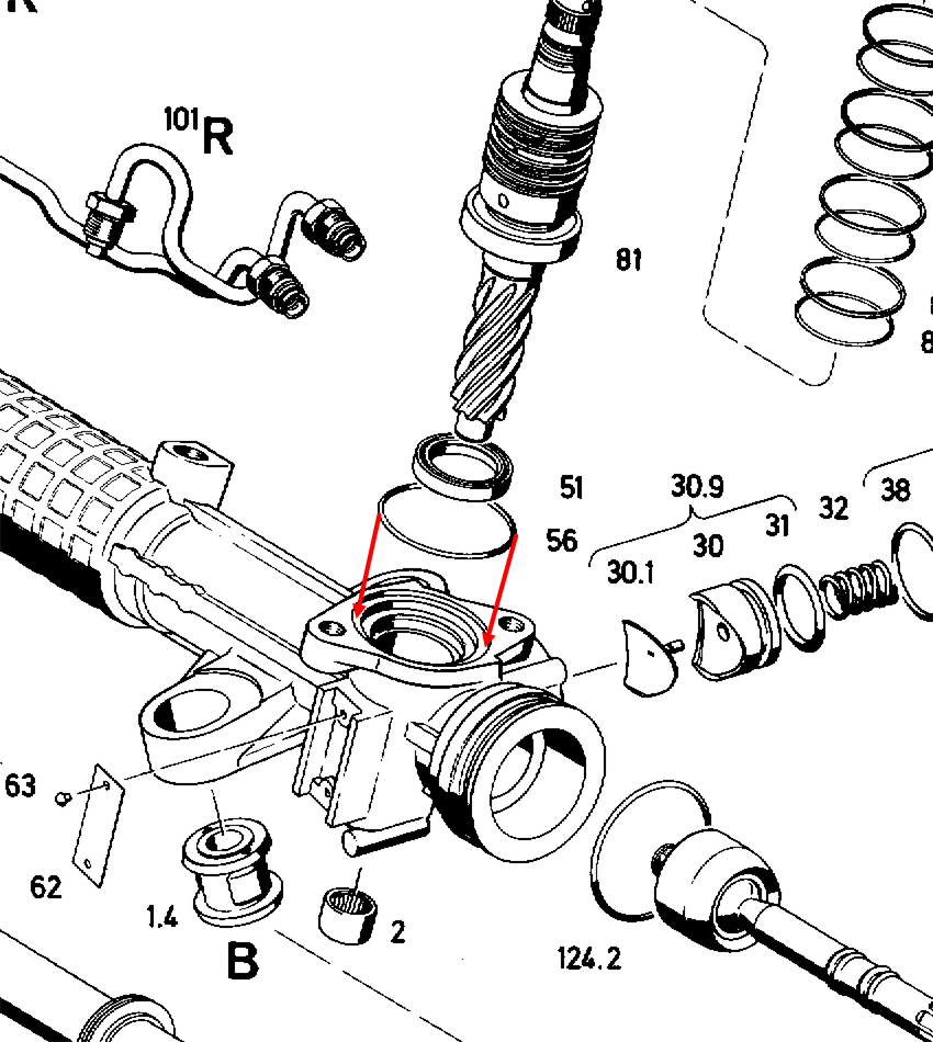

прокладка есть - круглая резинка, на картинке стрелками - место посадки её
отвечу на несвой вопрос: лучше менять наконечники и тяги после переборки рейки, ибо 2 раза придется ехать на сход/развал
355f617d3f52.gif [ 78.67 КБ | Просмотров: 11408 ]

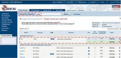

номер (артикул) ремкомплекта - 12307
На картинке показано, что все бъется)
1467890-9987654.jpg [ 351.06 КБ | Просмотров: 11452 ]
