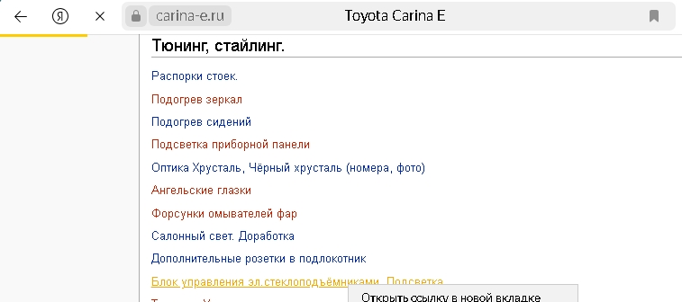

dess_ik писал(а):
Блок с англичанки значит трвшный. Он разборный или нет?
https://carina-e.ru/faq/index.php/Блок_управления_эл.стеклоподъёмниками._Подсветка
Скриншот 01-08-2024 151331.jpg [ 82 КБ | Просмотров: 8113 ]
