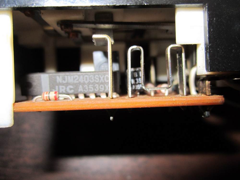

Всем привет, неожиданно перестал работать водительский стеклоподъемник. Так как он уже меняный со свежей праворульной Карины Е, сразу подумал что с проводкой где то проблемы. Скинул карту двери прозвонил проводку, звонится. При нажатии кнопки на поднятие, питание на разъеме стеклоподъемника появляется, при опускании — нет. Все остальные стеклоподъемники работают. Начал прозванивать блок управления стеклоподъемниками, при нажатии на опускание водительского — не звонится. Начал изучать блок, заметил что воняет паленым, нашел выгоревший элемент, похоже на плавкую вставку.

Не видно,что там,фото надо с другого ракурса сделать.

Эта перемычка часть схемы управления автоматом, так сказать призвана брать на себя нагрузку во время принудительной остановки двигателя стеклоподъёмника. По хорошему её менять на такую же , по плохому гнуть проволоку похожего сечения и длины и изображать её подобие. Наверно её материал играет не маловажную роль. Она должна нагреваться быстрей чем дорожки на плате)

Сфоткал
Добавлено спустя 45 секунд:
181.JPG [ 126.28 КБ | Просмотров: 16074 ]
182.JPG [ 141.76 КБ | Просмотров: 16074 ]
Ты прав, временно (ага как же, временно :lol: ) соединил перемычкой из провода, опускание заработало, но не работает авто режим.

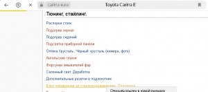

https://carina-e.ru/faq/index.php/Блок_управления_эл.стеклоподъёмниками._Подсветка
Скриншот 01-08-2024 151331.jpg [ 82 КБ | Просмотров: 7556 ]
