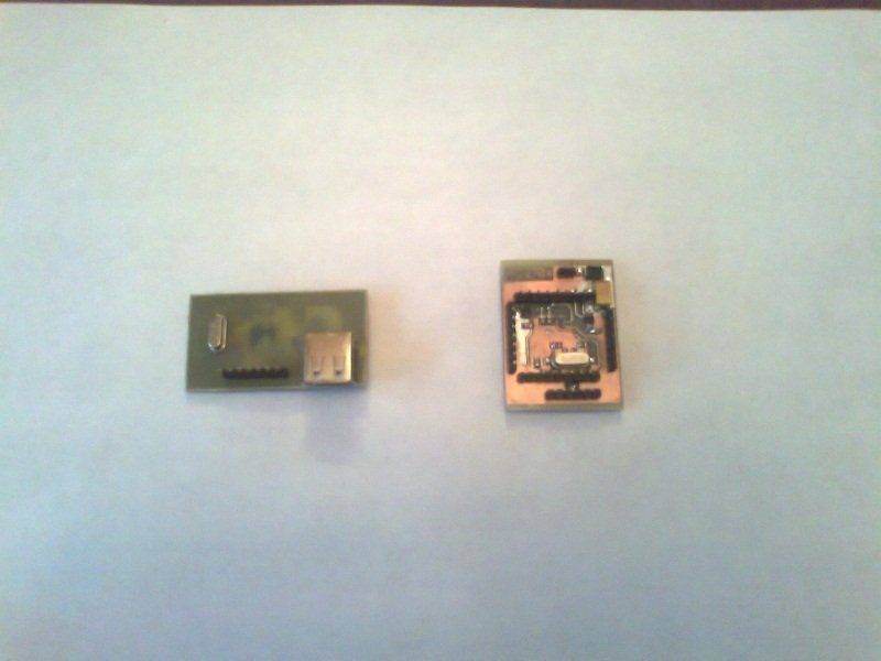

надо: кварц от 10 до 25 МГц (у меня на 10 стоит) LP2985-3.3 и -1.8, два резистора на 10-47 кОм, 2 кондёра на 22пФ, 6 кондеров на 0,1 мкФ и 1 кондер на 2,2-1000мкФ, сейчас фотки сделаю:)
Добавлено спустя 11 минут 56 секунд:
Вот фотки
Фото0054.jpg [ 100.55 КБ | Просмотров: 2415 ]
Комментарий к файлу: Слева самопальный программатор на FTDI232, можно обойтись парой транзисторов и диодом. Справа сама макетка 45х32. За качество фоток извиняюсь, делал с телефона:( фотик у родителей. Надо будет, по просьбе трудящихся, сделаю фотки норамльного каКчества:)
Фото0055.jpg [ 100.47 КБ | Просмотров: 2412 ]

Судя по количеству обвязки FT232BM?
СообщениеДобавлено: Пн май 09, 2011 2:12 pm
Зарегистрирован: Пн май 09, 2011 9:27 am
Сообщения: 24
Откуда: от друга
Ага:)
Добавлено спустя 2 минуты 14 секунд:
ААА, МК - LPC2101FBD
Нет ничего не возможного - есть отсутствие знаний и/или желания и/или времени

Фото подкачало конечно :) Весьма условно.
А как он с ПС контачит? FT232BM это тоже там есть?
Только Сом? а как с УСБ ? Блютуз и тд...:)
Тогда уж и схемку рисуй

У меня Программатор ChipProg-2 новое ПО там этих наименований МК тыщи! НО блин LPC 2101 нет! Попали удачно :( хотя может он как то по другому может называться ещё?

На этом кристалле нет ни УСБ ни чего прочего, только стандартный набор интерфейсов для 8 битников (не расширенный), но думаю для отладки протокола и программ обработок - пойдет, дальше можно будет крутить что хочешь, любой камень бери из серии LPC2xxx - на любом прога запуститься:):):) С РС коннектиться через программатор, т.е. через ком-порт, т.е. через USB<>COM:):):):)
