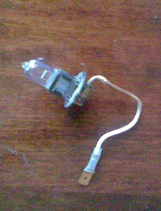

michanik37 писал(а):
вроде патроны koito и hella разные
Вы вобще про какие патроны? Лампочка ставится прямо на отражатель в обоих случаях.(koito и hella) Если про пластамассовую заглушку, то да-разные.
P.S.Вот лампа, стандартная Н3, 55Вт.
Лампа.jpg [ 162.24 КБ | Просмотров: 8997 ]

Зарегистрирован: Чт мар 10, 2011 12:36 am
Да, заглушки они и есть патроны. Спасибо за информацию!
