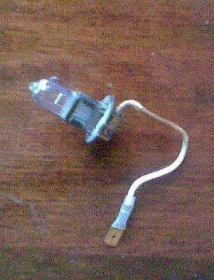

michanik37 писал(а):
вроде патроны koito и hella разные
Вы вобще про какие патроны? Лампочка ставится прямо на отражатель в обоих случаях.(koito и hella) Если про пластамассовую заглушку, то да-разные.
P.S.Вот лампа, стандартная Н3, 55Вт.
Да, заглушки они и есть патроны. Спасибо за информацию!
