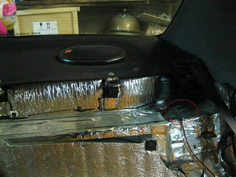

задняя панель в седане закрыта декоративной полкой, к которой сверху прикреплен дополнительный стоп сигнал (у кого есть), эта полка, закрывает доступ к болтам крепления опоры амортизатора (3-ри штуки) на каждом (2-е штуки) :D , так вот, чтобы до болтов добраться, надо, откинуть обе половины заднего сиденья, и боковинки снять, затем отстигнуть пистоны крепления полки, снять полку и только тогда ты сможешь открутить болты крепления опоры амортизаторов к стаканам 8)
И не вводи в заблуждение тех, кто эту процедуру еще не выполнял :idea:
как я уже писал, эту процедуру выполнял не единожды.
чтобы добраться до крепления стойки к кузову, хватит снять спинку сидения(так как у меня не складываются). полка ничему не мешает и стоп дополнительный тем более.

balboni писал(а):
в комплектации с завода надо делать так как я описал выше
а у меня интересно откуда :o наверно где-то в подвале на коленке собрали. и почему ты думаешь, что у всех сиденья складываются.
тема про это уже была на форуме.
вообщем завтра сфотаю, если время будет.

как обещал, сделал фото.
красным отмечена опора.
IMG_0888_измен.размер.JPG [ 91.59 КБ | Просмотров: 8443 ]
