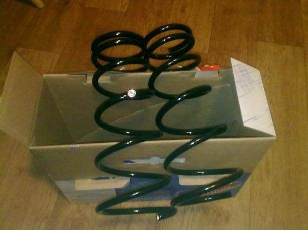

Вот пришли Фобос пружины.
Поставлю отпишусь о впечатлениях.

СообщениеДобавлено: Ср мар 16, 2011 6:12 pm
Упаковка по кр. мере получше, чем у Автоклаксон, кот. брал я. Мои пришли просто в полиэтилене запакованые. Но пока ходят, без претензий.

Woolf
во сколько обошлись? цена?
СообщениеДобавлено: Ср мар 16, 2011 8:26 pm
Сообщения: 1107
Откуда: МЕНСК
Евген,Woolf,фоты не забываем.
СообщениеДобавлено: Ср мар 16, 2011 8:35 pm
Вульф , а какой номер у них ?
СообщениеДобавлено: Ср мар 16, 2011 9:13 pm
Sorry, но я уже поставил. Выглядят также как Фобос на фотках. 7 витков. И номер тот же. 64570, вроде.
