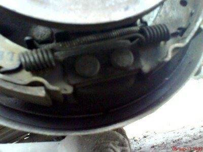

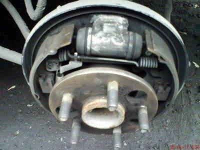

Всем привет! Вчера наконец нашел время подвести задние колодки, а то ручник на 6 щелчок, торможение не эффективное. Выкладываю небольшой фотоотчет. После нескольких щелчков пробуем надеть барабан, одевается свободно, еще немного щелчков, пробуем одеть, после того как барабан начинает одеваться с большим усилием или вообще не одевается - отжимаем фиксатор и возвращаем несколько щелчков назад... Оделся более-менее свободно оставляем на месте , вращаем - без особых усилий - хорошо. Потом проверяем ручник - 2,5-3 щелчка - прекрасно. одеваем колеса и в путь. Кому пригодилось дерзайте сами, в этом нет ничего сложного... Удачи.

Комментарий к файлу: переборщил, оттягиваем фиксатор и немного назад...
09.jpg [ 178.1 КБ | Просмотров: 19924 ]
Комментарий к файлу: плавненько начинаем прокручивать трещотку.
мне понадобилось
почти 20 щелчков,
многовато...
08.jpg [ 227.81 КБ | Просмотров: 19931 ]

Комментарий к файлу: общий вид после снятия барабана
03.jpg [ 241.63 КБ | Просмотров: 19930 ]
