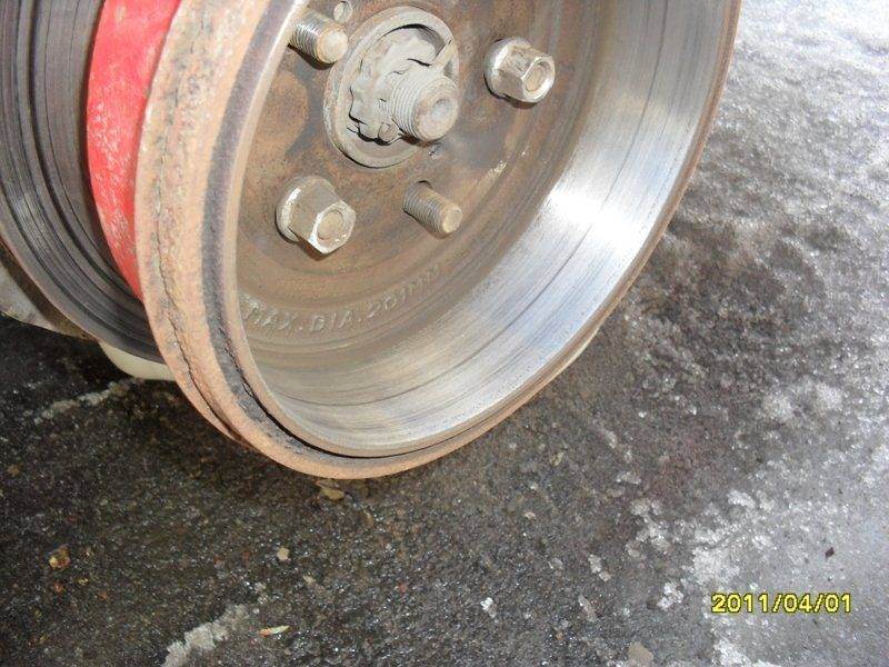

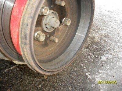

В общем заморочился я и сдела вот такую штуку, станка проточить не нашел, но получилось тоже вполне, так же передние диски немного подровнял, снял кромку.
Тормозить стало заметно лучше
Затрат 60 рублей на точильный брусок )))
Видео :)
http://rutube.ru/tracks/4282382.html?v= ... 8c12009385
1.JPG [ 340.31 КБ | Просмотров: 20266 ]
2.JPG [ 312.22 КБ | Просмотров: 20267 ]
3.JPG [ 307.69 КБ | Просмотров: 20269 ]

Terrion писал(а):
А идея зачётная!
Идея подсмотрена в инете ))) Просто не знал как получится, получилось довольно хорошо, бортики стачиваются на раз, сама поверхность труднее если есть канавки, но посидев с наждаком и это сравнялось ))))
Вроде прикатались, тормозить стало бодрее гораздо, позже ещё подвести колодки надо
Просто зачем менять барабаны, когда можно продлить им срок без особых вложений

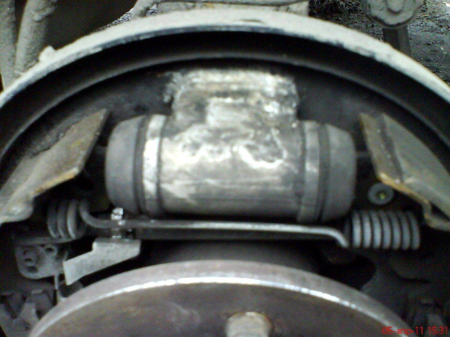

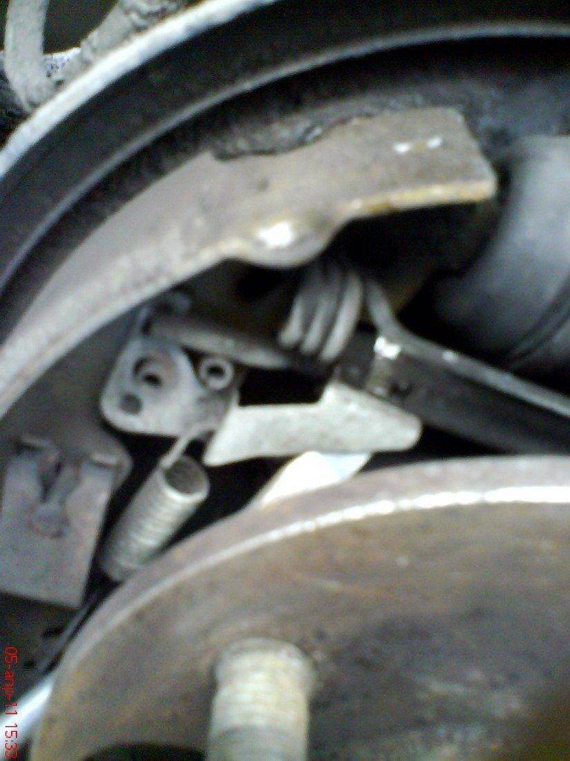

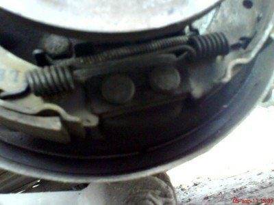

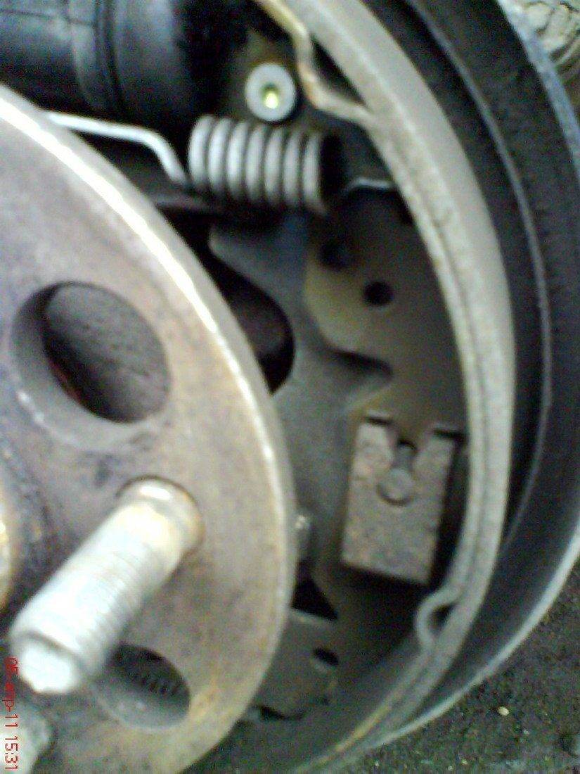

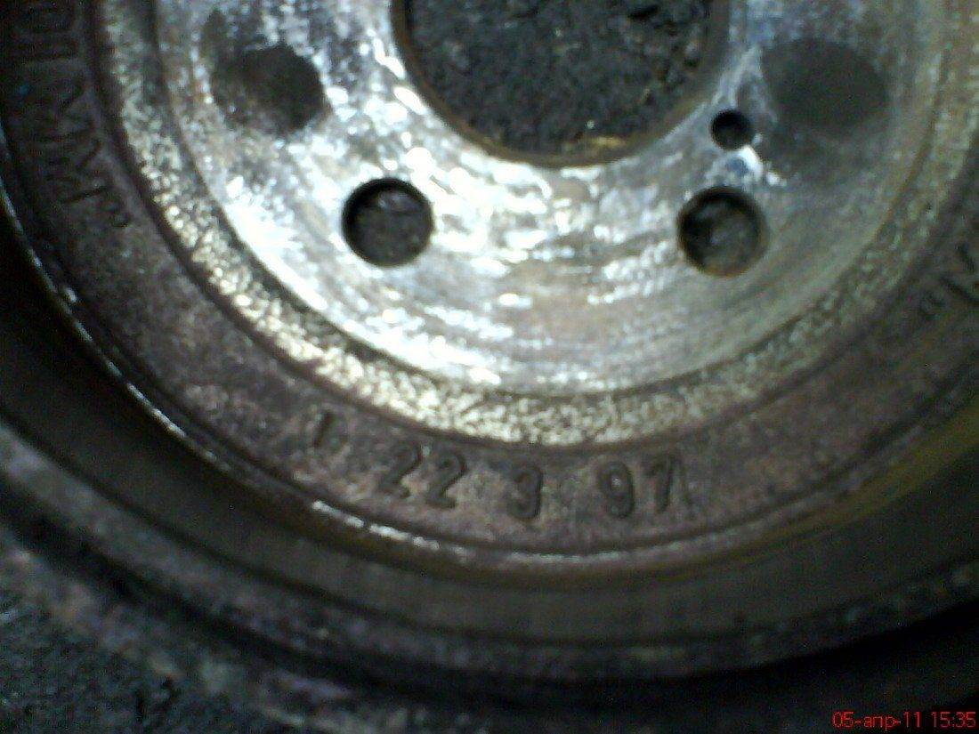

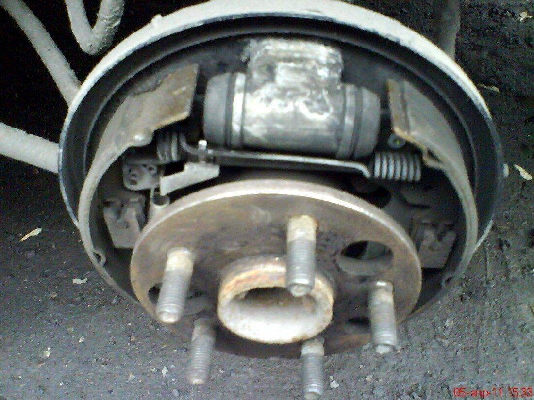

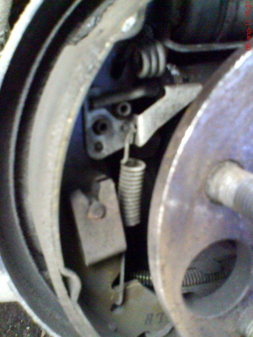

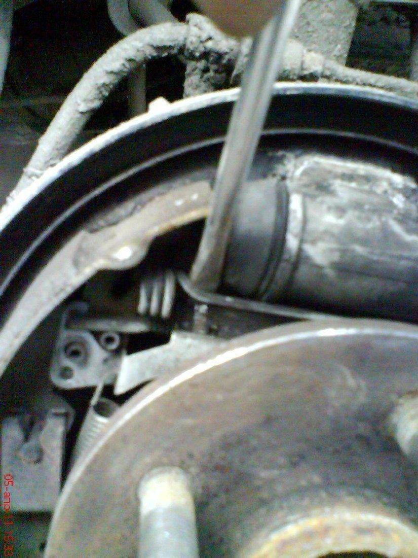

Всем привет! Вчера наконец нашел время подвести задние колодки, а то ручник на 6 щелчок, торможение не эффективное. Выкладываю небольшой фотоотчет. После нескольких щелчков пробуем надеть барабан, одевается свободно, еще немного щелчков, пробуем одеть, после того как барабан начинает одеваться с большим усилием или вообще не одевается - отжимаем фиксатор и возвращаем несколько щелчков назад... Оделся более-менее свободно оставляем на месте , вращаем - без особых усилий - хорошо. Потом проверяем ручник - 2,5-3 щелчка - прекрасно. одеваем колеса и в путь. Кому пригодилось дерзайте сами, в этом нет ничего сложного... Удачи.
подводка колодок
подводка колодок
Комментарий к файлу: переборщил, оттягиваем фиксатор и немного назад...

Комментарий к файлу: осмотр - вид снизу...

Комментарий к файлу: вид справа

Комментарий к файлу: вид слева

Комментарий к файлу: вид сверху, смотрим нет ли протечек цилиндра, отпотевания...

Комментарий к файлу: общий вид после снятия барабана
03.jpg [ 241.63 КБ | Просмотров: 20267 ]

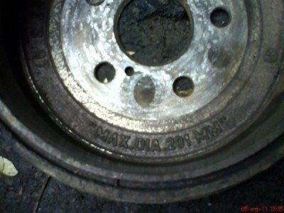

Комментарий к файлу: барабан с цифирками...
02.jpg [ 180.24 КБ | Просмотров: 20264 ]
Комментарий к файлу: а это что год выпуска? оч интересно...
01.jpg [ 184.89 КБ | Просмотров: 20264 ]
СообщениеДобавлено: Ср апр 06, 2011 10:56 am
Kentavr
вообще там стоит система авто подводки, так вот ее надо бы починить и не пришлось бы так мучатся все бы сделал из салона.
СообщениеДобавлено: Ср апр 06, 2011 10:59 am
из салона в смысле ручником
СообщениеДобавлено: Ср апр 06, 2011 11:01 am
Kentavr
именно, не подтяжкой тросика, а возвратно поступательными движениями рычага) хотя если ты им постоянно пользуешься то он бы постоянно подтягивался бы, пока колодки не кончились)

Kentavr
так вот если механизм подводки в поряде, то пользование ручника хотябы раз в месяц но много раз, обеспечивает подводку колодок)

Kentavr
Это тормоза английские или японские- у меня другая система.... чёт я запутался в подписи англия....
Лев
а чинить- те вдхой чистить ?
СообщениеДобавлено: Ср апр 06, 2011 11:20 am
ivan899
можно купить сами механизмы если старые совсем плохи... но чаще всего просто в них смазка дубеет и они подклинивают.
