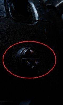

Вот про это(не знаю как и обозвать) хотел спросить,да всё забывал.Находится под переключателем дворников,на рулевой колонке. :?

СообщениеДобавлено: Пт апр 01, 2011 10:52 pm
На очередную немецкую противоугонку - а-ля иммобила похоже.
СообщениеДобавлено: Пт апр 01, 2011 10:59 pm
Иммо у меня нет,угонки тоже.По крайней мере я о них ничего не слышал от прежнего владельца. :( Такую же фишку видел здесь,на 2-м фото http://www.carina-e.ru/viewtopic.php?t=2497
СообщениеДобавлено: Пт апр 01, 2011 11:24 pm
Оно у тебя просто либо отключено, либо не активировано. На фото по ссылке тоже 3х контактный иммо, тоже не родной, а установленный где-то за бугром, только брелок там чутка не такой как у тебя.Вверху стоит красный светодиод, ниже - контакты для связи с брелком.
СообщениеДобавлено: Пт апр 01, 2011 11:26 pm
Возможно. :) Короче это приёмник. :(
СообщениеДобавлено: Пт апр 01, 2011 11:30 pm
Ну да, конечно. Раньше иммобилы контактные были, не такие как сейчас штатные в головке ключа.

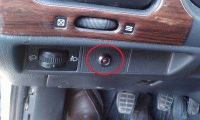

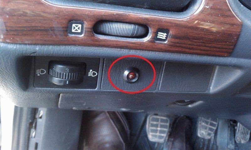

Подскажите для чего вот этот разъем (на фото обведен)? Находится у левой ноги водителя.
И еще подскажите что за раземы на двух других фотках, а то что-то я запутался...

СообщениеДобавлено: Пн апр 04, 2011 12:04 pm
Подо что эта фишка? куда ведет? где ее другой конец?

СообщениеДобавлено: Пн апр 04, 2011 12:18 pm
Сообщения: 483
Откуда: Калининград
Плохо видно, сколько там контактов.
Если 4 то это для кнопки омывателя фар. Если много(в два ряда, штук восемь контактов) то это для колесика электрокорректора фар.
СообщениеДобавлено: Пн апр 04, 2011 12:20 pm
Не туманки точно.. ибо они уже подключены и работают..
Насчет корректора хз.. хотелось бы узнать от тех у кого он стоит..
потому как есть крутилка , она кстати на фото видна, я думал она на корректор..
точно не помню, 4 или 5.. А если это на омыватель то тогда где другой конец? т.е. проводка все дожна быть сделана.. Кнопка омываетеля есть у кого показать разъемы и желательно режим работы..
СообщениеДобавлено: Пн апр 04, 2011 12:24 pm
Сообщения: 483
Откуда: Калининград
А кнопочка-то похожа на кнопку задних противотуманок. По крайней мере рисунок на кнопке об этом говорит. Для передних туманок, линии изодражающие потоки света от фары должны быть направленв не горизонтально, а под наклоном вниз(см фото кнопки от калдины на прошлой странице)
Другой конец надо искать в районе блока реле(у ноги водителя) и у бачка омывателя.

Ты лучше четкое фото разъема в фас сделай, чтоб было видно сколько контактов. Тогда можно будет точнее определить.
СообщениеДобавлено: Пн апр 04, 2011 12:28 pm
спс, сеня гляну..
Насчет кнопки хз.. мож не штатная.. но проводка от нее идет к передним ПТФ. Сеня сравню с кнопкой задних Туманок..
