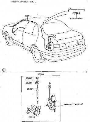

Зарегистрирован: Чт июл 31, 2008 10:52 pm Сообщения: 457 Откуда: Питер Репутация: 78 [ ? ]
У меня в заднем левом крыле стоит родная
В каталоге она числится:
