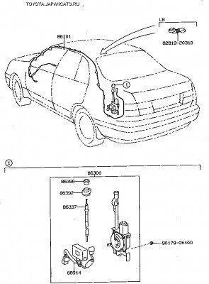

У меня в заднем левом крыле стоит родная
В каталоге она числится:
antenna.jpg [ 154.49 КБ | Просмотров: 11208 ]
