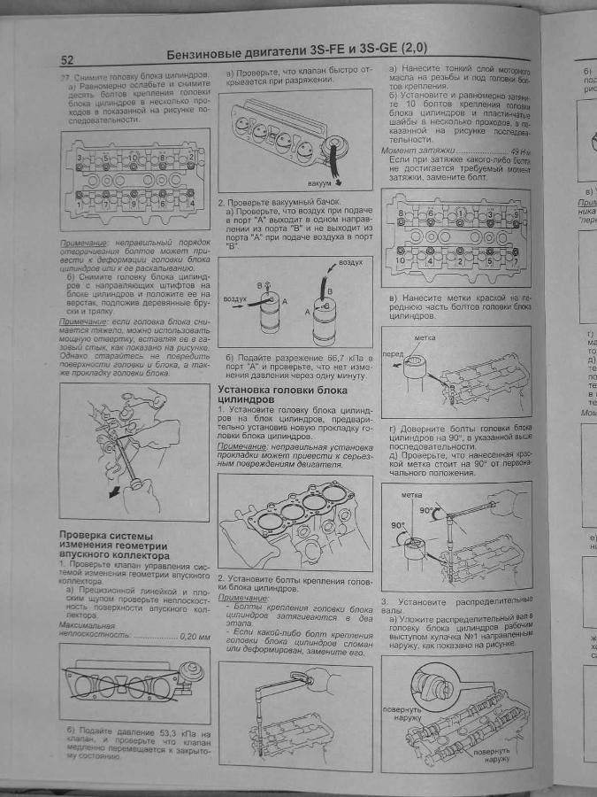

подскажите где в букваре про моменты затяжки болтов, на какой странице, смотрю в книгу - вижу фигу=)

в букварь электронный, с форума)
нашёл) 49

Simon писал(а):
3S-FE
Безымянный.JPG [ 109.15 КБ | Просмотров: 8491 ]
