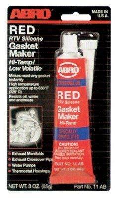

СообщениеДобавлено: Пт мар 25, 2011 4:41 pm
Сообщения: 1151
я такой всегда беру!
himiya_germetiki_abro-rtv-silicone-gasket-maker-red-krasnyi-vysokotemperaturnyi-silikonovyi-germetik-prokladok-11ab.jpg
himiya_germetiki_abro-rtv-silicone-gasket-maker-red-krasnyi-vysokotemperaturnyi-silikonovyi-germetik-prokladok-11ab.jpg [ 98.74 КБ | Просмотров: 8589 ]
СообщениеДобавлено: Пт мар 25, 2011 5:00 pm
ROMAN10RUS писал(а):
abro
Это кака.
СообщениеДобавлено: Пт мар 25, 2011 5:16 pm
Сообщения: 1151
Beso
чем же кака то?? :) а вы тогда предложите какой взять. :wink:
СообщениеДобавлено: Пт мар 25, 2011 5:59 pm
чем же кака то??
Тем, что пучится и ползёт от масла и бензина.
Я использую оригинальный тойотовский, мне так спокойнее. :-)
Можно юзать Витю Рейнца, но лучше Локтайт и ТриБонд.
Вообще тема про герметики уже была...

СообщениеДобавлено: Пт мар 25, 2011 10:44 pm
Ну от масла АБРО не ползет, а с бензином плывет только там, где бензина много. На прокладках впускного коллектора например много раз видел - терпит без проблем. Мне только красный не нравится - черный как-то менее колхозно выглядит.

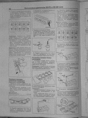

подскажите где в букваре про моменты затяжки болтов, на какой странице, смотрю в книгу - вижу фигу=)
Было Carina E 4A-FE no LB 1993 г.р. седан, бежевый металлик
Стало Carina E 3S-FE 1995 г.р. седан, темно синий
СообщениеДобавлено: Вс мар 27, 2011 1:49 pm
А в какую книгу смотришь? Может там и есть лишь фига :)
СообщениеДобавлено: Вс мар 27, 2011 1:57 pm
Зарегистрирован: Вс сен 07, 2008 4:00 pm
Сообщения: 231
Откуда: Гатчина, Лен.обл.
Машина: Седан, англ.
в букварь электронный, с форума)
нашёл) 49
СообщениеДобавлено: Вс мар 27, 2011 5:46 pm
Сообщения: 2439
Репутация: 66 [ ? ]
Simon писал(а):
3S-FE
Безымянный.JPG [ 109.15 КБ | Просмотров: 8619 ]
