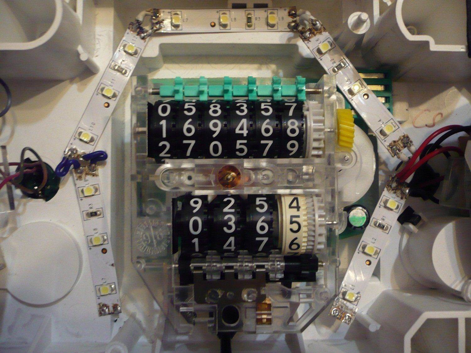

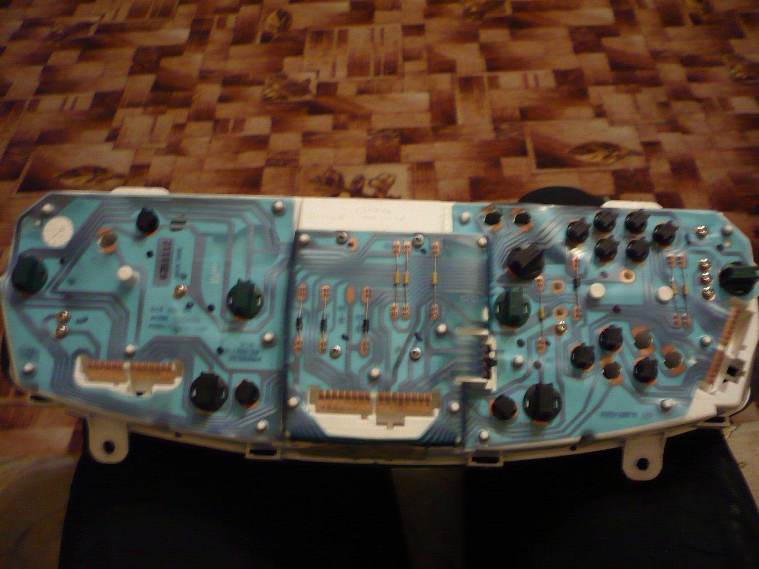

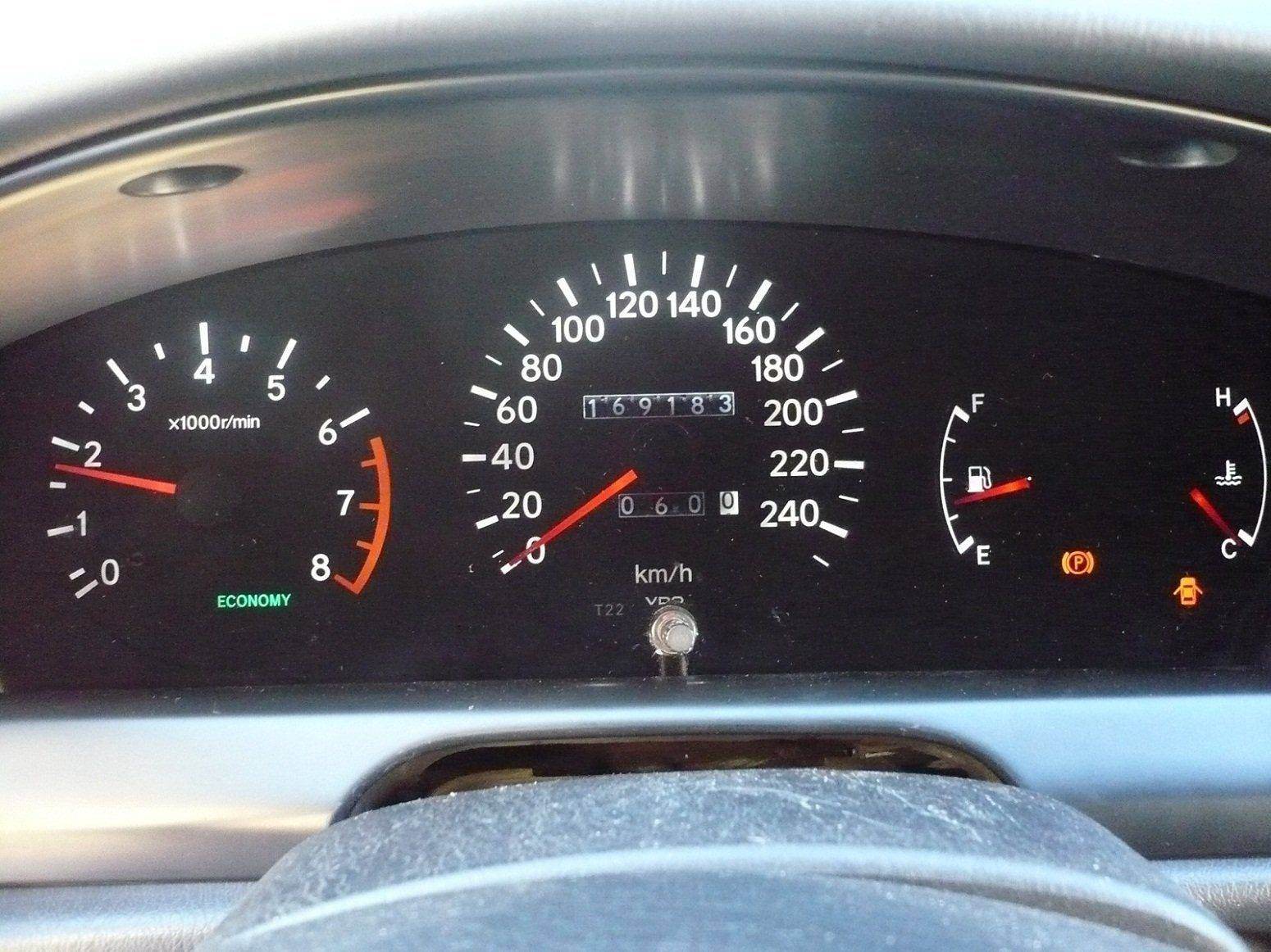

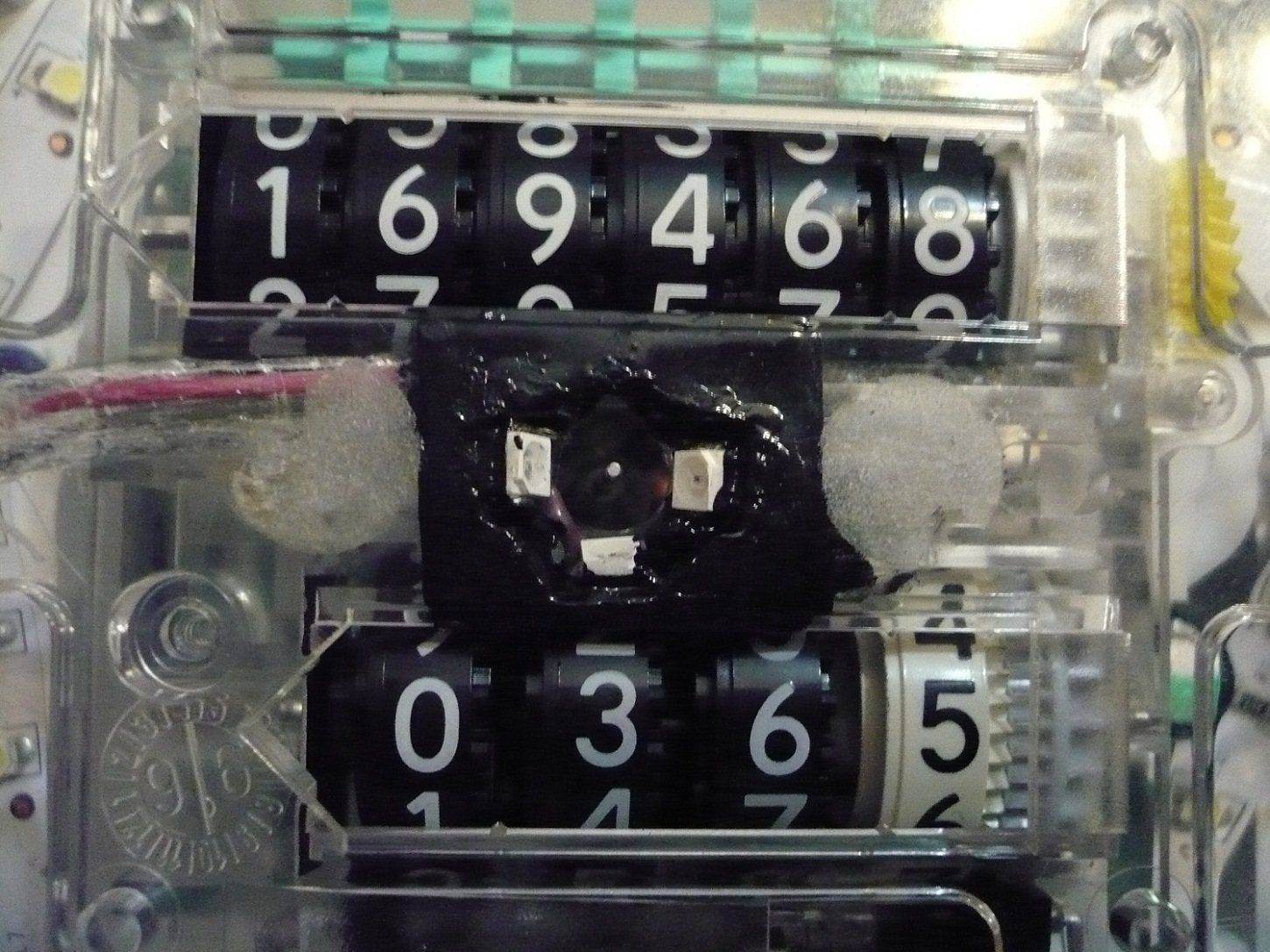

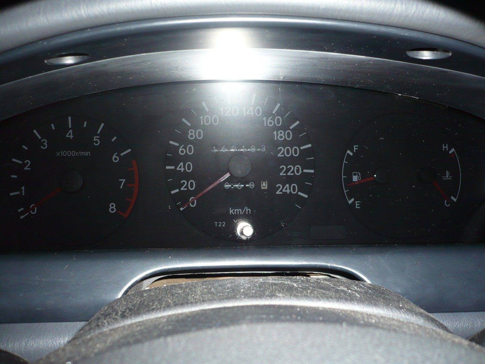

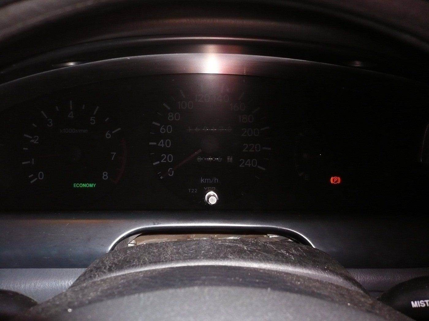

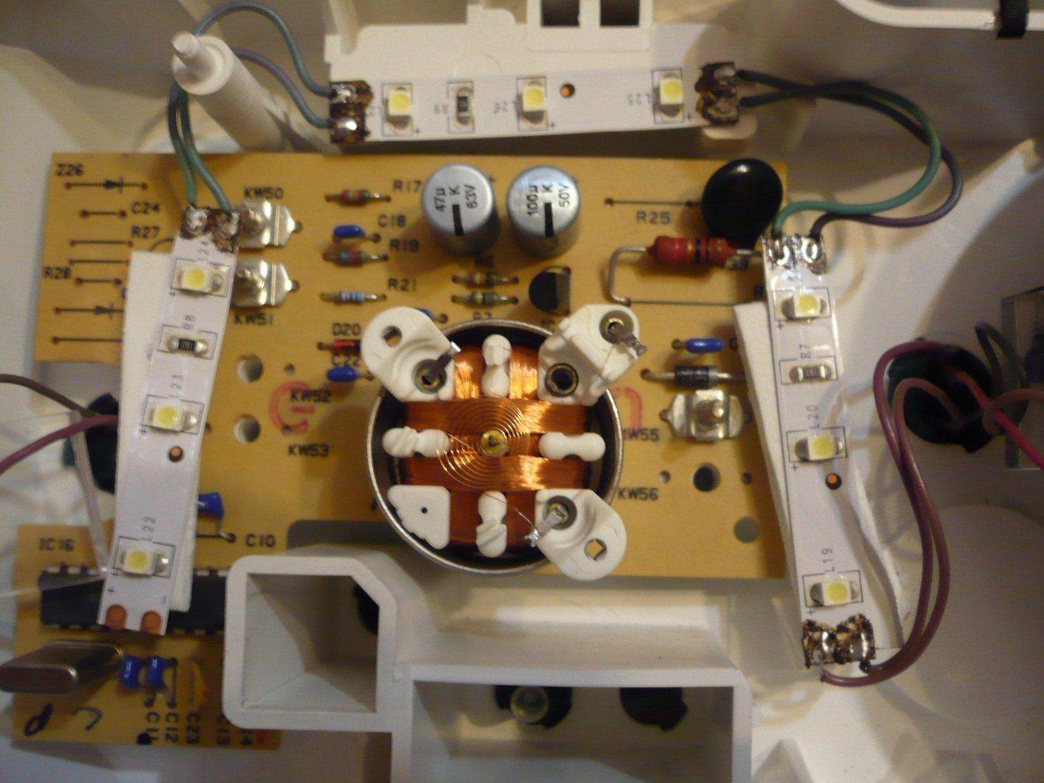

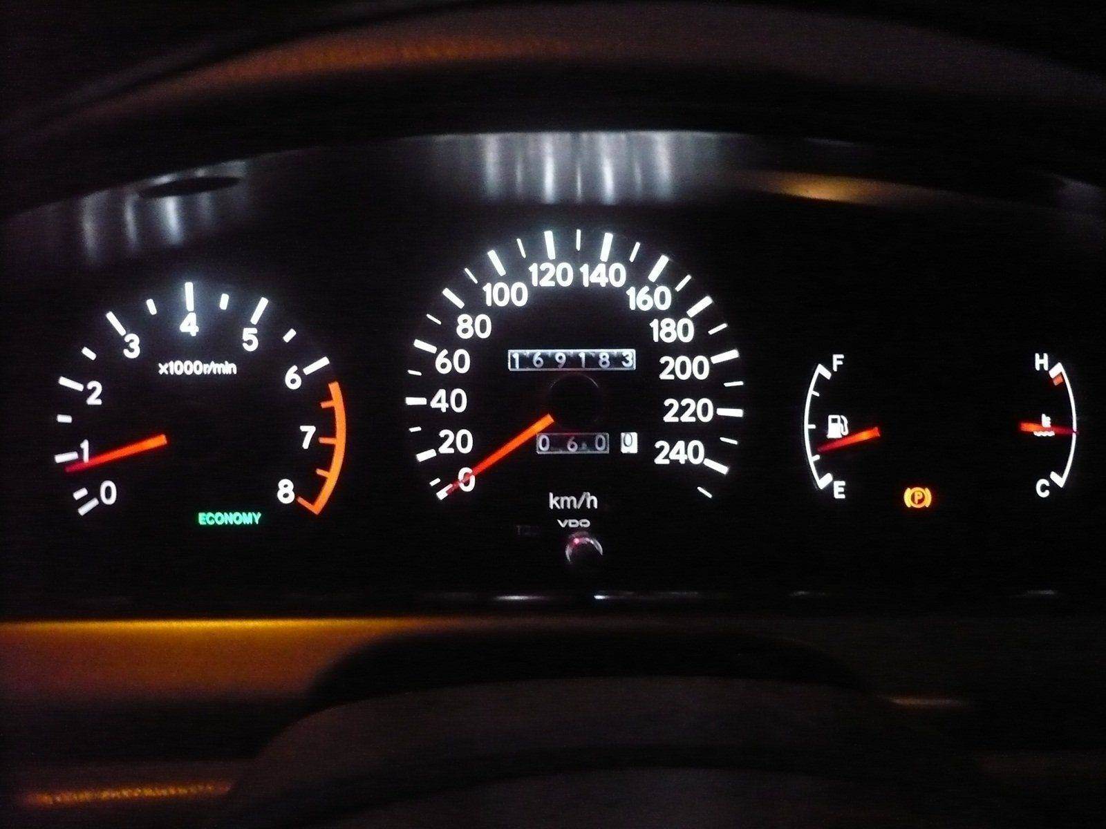

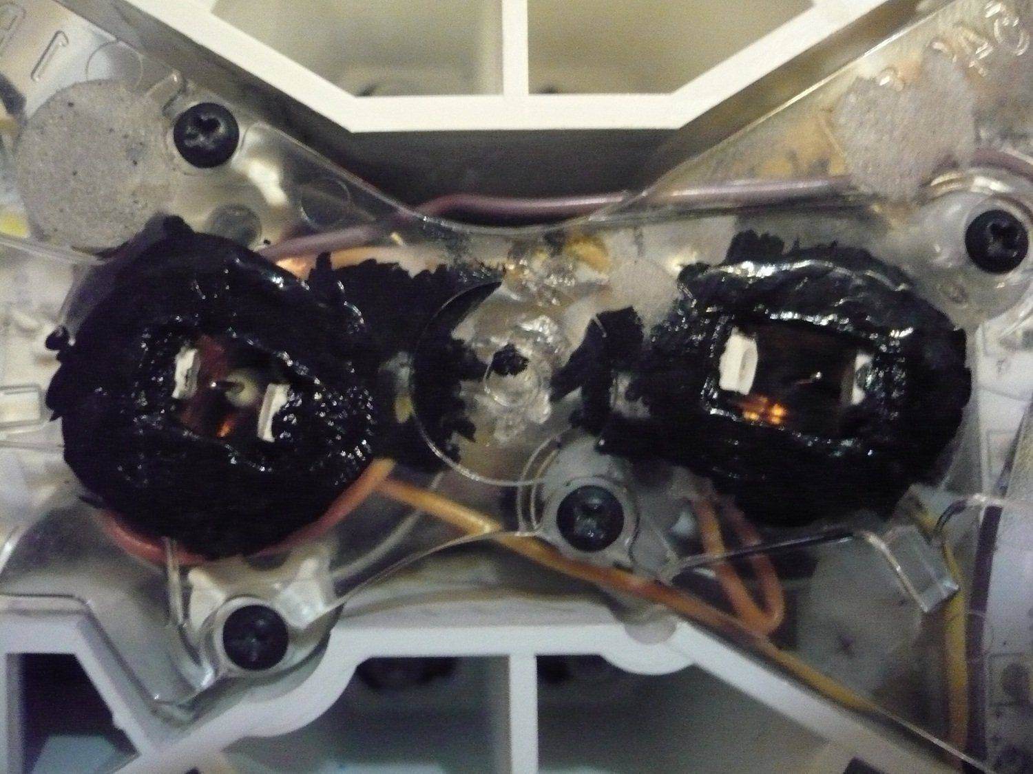

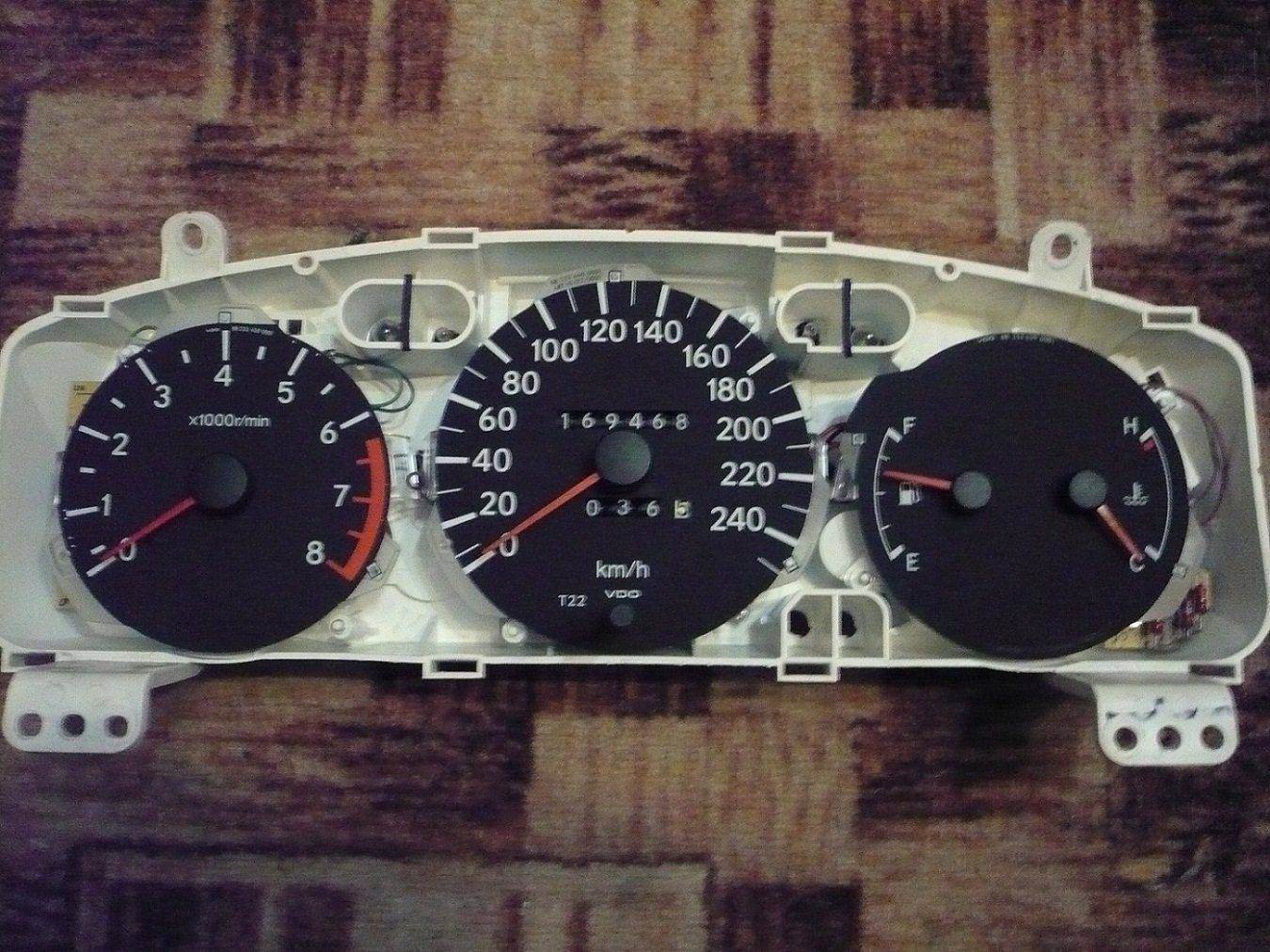

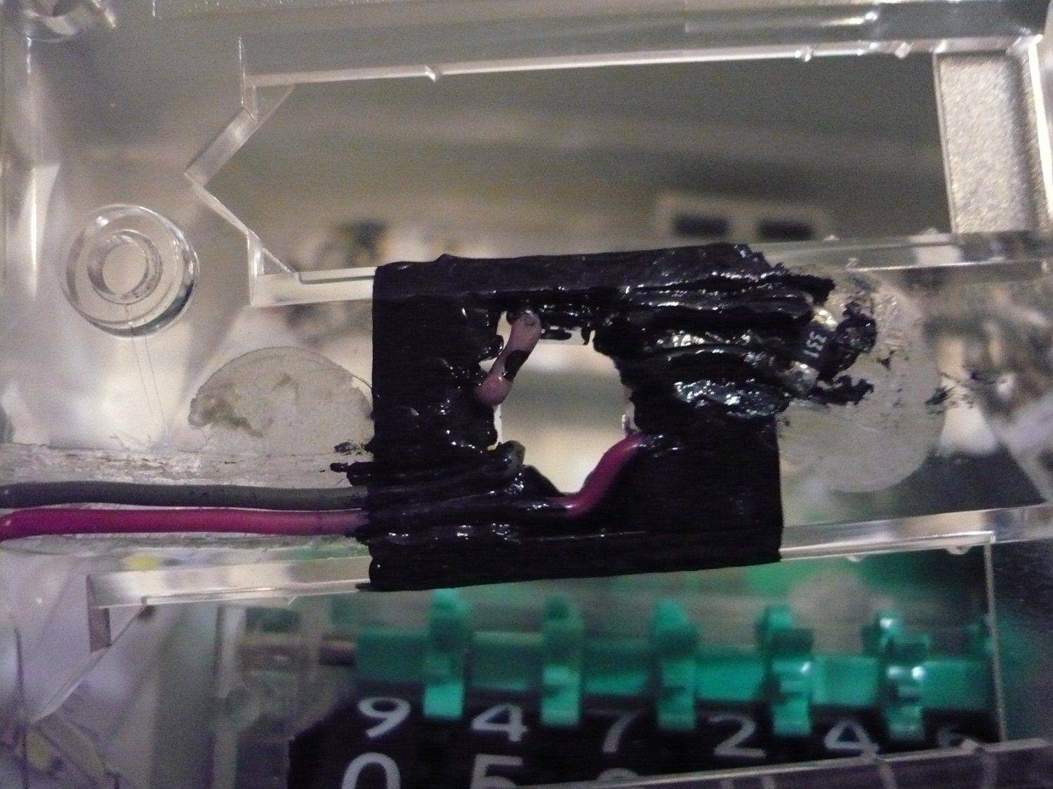

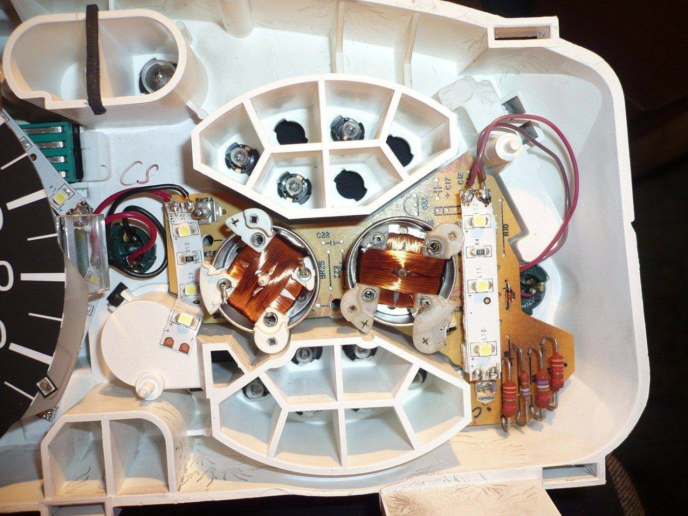

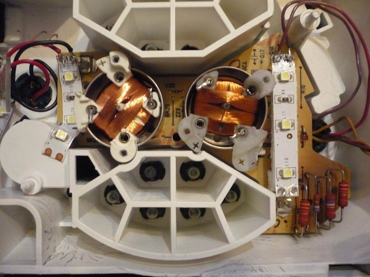

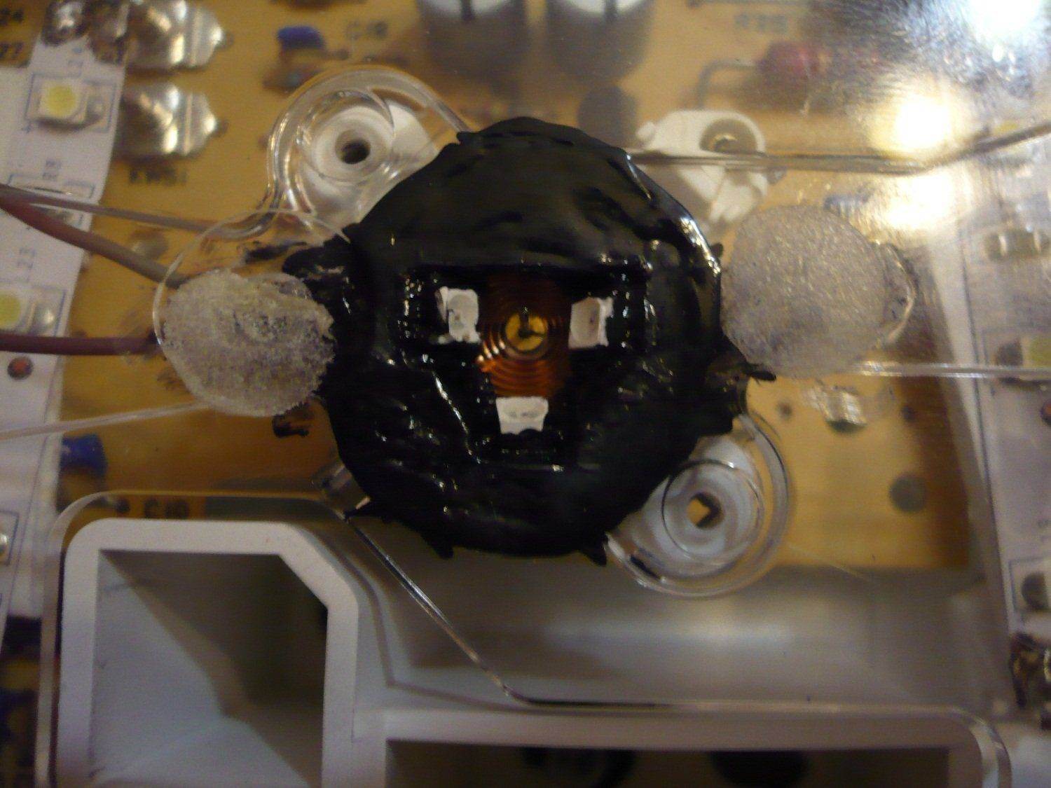

ловите мой щиток приборов
стекло щитка затонировал простой тонировкой 15%, стрелки сделал красным светом, чтоб свет красного не переливался с белым пришлось покрасить черным лаком

СообщениеДобавлено: Чт мар 24, 2011 1:59 pm
Thinker писал(а):
для этого я и затонировал щиток
И теперь днем, когда габариты не включены, приборы будет хуже видно, так? А впрочем, это и видно на твоих фото...

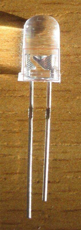

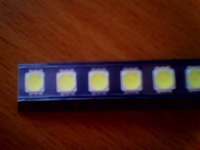

Думаю сюда пойдет вопрос:
Парни подскажите, достались мне на халяву светодиоды мощные, а вот ТТХ их спросить не у кого. Может кто сможет определить "на глаз", а?
За качество простите, под рукой только телефон пока. размер 5х5 мм.
svetodiod.jpg [ 14.41 КБ | Просмотров: 4449 ]
СообщениеДобавлено: Пт мар 25, 2011 12:26 pm
ВM1978
Судя по виду 3-кристальные белого цвета свечения светодиоды. Типовой ток - 20 мА (через каждый кристалл).
СообщениеДобавлено: Пт мар 25, 2011 12:40 pm
http://www.foryard-led.ru/led-fyls-5050uwc.html Судя по даташиту им нужно 60mA тока...
