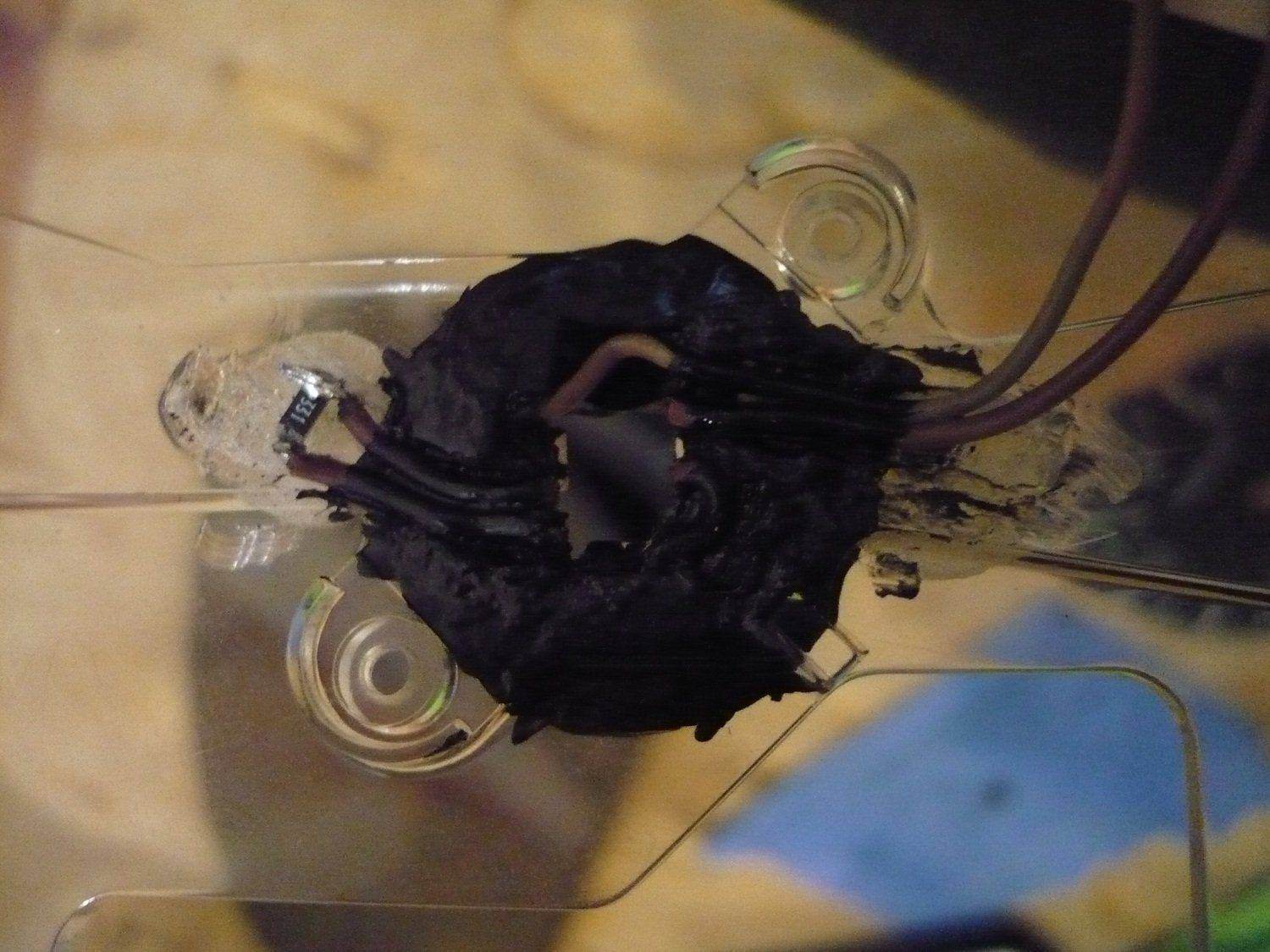

светодиод
светодиод.jpg [ 238.95 КБ | Просмотров: 4421 ]

Kentavr
есть такие светодиоды на 12В сразу, но долго они не работают. Брал себе для опытов 4 шт, из них в первый день 2 вышли из строя...

Да , талие диоды хрень полнейшая , очень быстро дохнут . Сначала начинают мигать , а потом и вовсе тухнут

Medved
Спасибо, я в интернете перепроверил уже сопротивления.
Правда стал склоняться, что всеже мал номинал резисторов, исходя из опыта других людей, общий вывод таков, что для нормальной работы одиночных светодиодов надо порядка 1 кОма.
Люди вопрос! Сам пока не имею возможности на него ответить. Крутилка яркости влияет только на спидометр или на всю подсветку в салоне?
Просто ищу способы обезопасить светодиодики.
Моя Карина на Драйв2

Driver Изначально нужно делать на SMD-светодиодах.
А пираньи, которые ты использовал - фигня, они не живут, и перегорают в любом случае. Разве только мы не пробовали их через стабилизатор запитывать, но это уже жесть, и нет смысла.
Мы это уже давно проехали и забыли, и используем только SMD, они работают без всяких стабилизаторов, на порядок лучше корпусных.
Driver писал(а):
распаивать все и запаивать большее сопротивление ой как лень
Забей, все равно будешь потом все переделывать.
