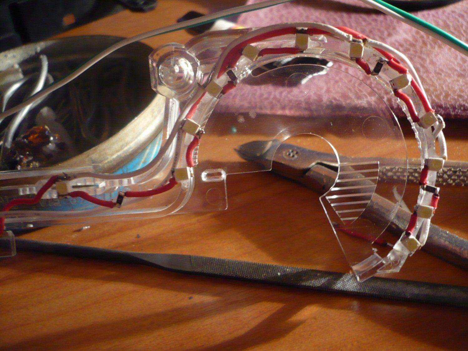

Вот руки дошли и до сектора температуры :D
Добавлено спустя 2 минуты 50 секунд:
не судите строго за нечеткие фоты :?
P1050874.JPG [ 420.91 КБ | Просмотров: 4423 ]
P1050875.JPG [ 441.56 КБ | Просмотров: 4420 ]
P1050877.JPG [ 388.33 КБ | Просмотров: 4419 ]
P1050878.JPG [ 266.69 КБ | Просмотров: 4419 ]
Комментарий к файлу: в машину еще не воткнул, так как надо ехать в бокс и припаивать это дело к сети, думаю этим займусь уже завтра

vel писал(а):
Вот смотрю и думаю. Когда же у меня руки доберутся?
Главное начать, а там уже выбора не будет :D придется доделывать, а сделаешь по своему вкусу что нибудь одно, остальное на фоне покажется каким то никчемным и руки потянутся все дальше и дальше..... :D
Добавлено спустя 5 минут 17 секунд:
вот и у меня руки потянулись.....
Добавлено спустя 4 минуты 53 секунды:
Добавлено спустя 6 минут 38 секунд:
тока чтобы припаяться к маме лампочки контакты нужно вытравить кислотой, заморачиваться не стал и травил простой ацетилсалициловой кислотой - проще говоря аспирином :D

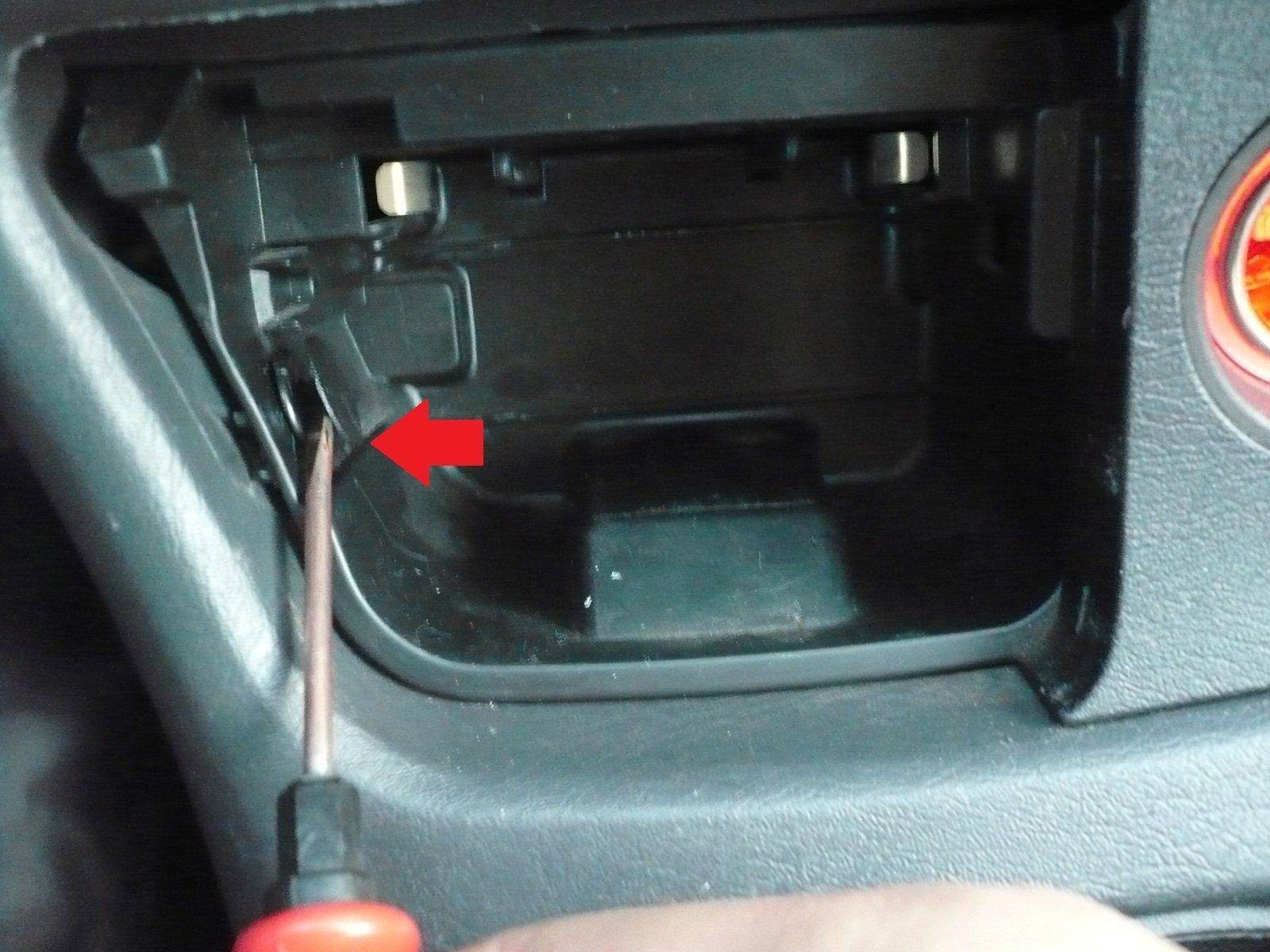

Комментарий к файлу: Достаем пепельницу и с левой стороны убираем пистончик
