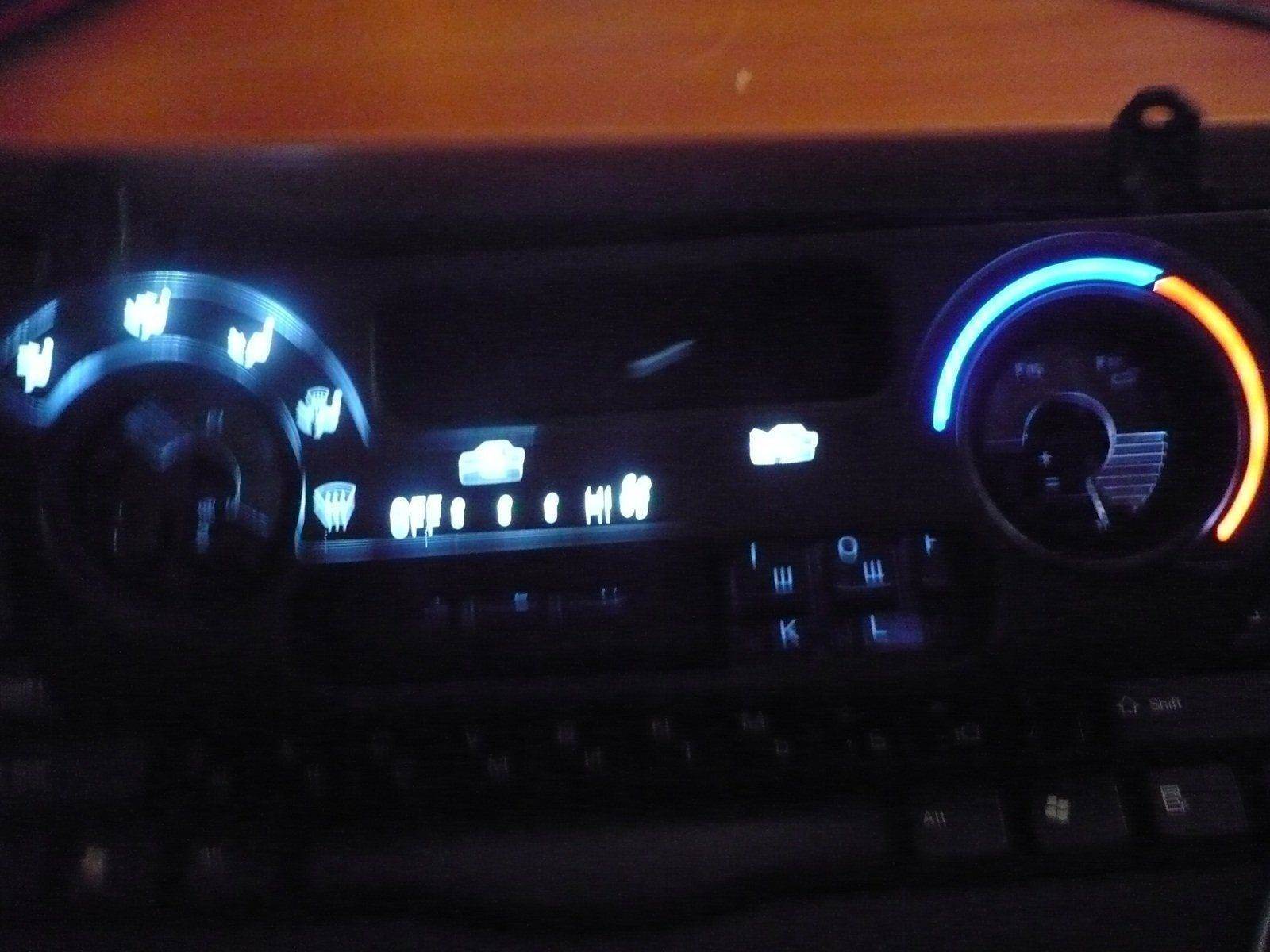

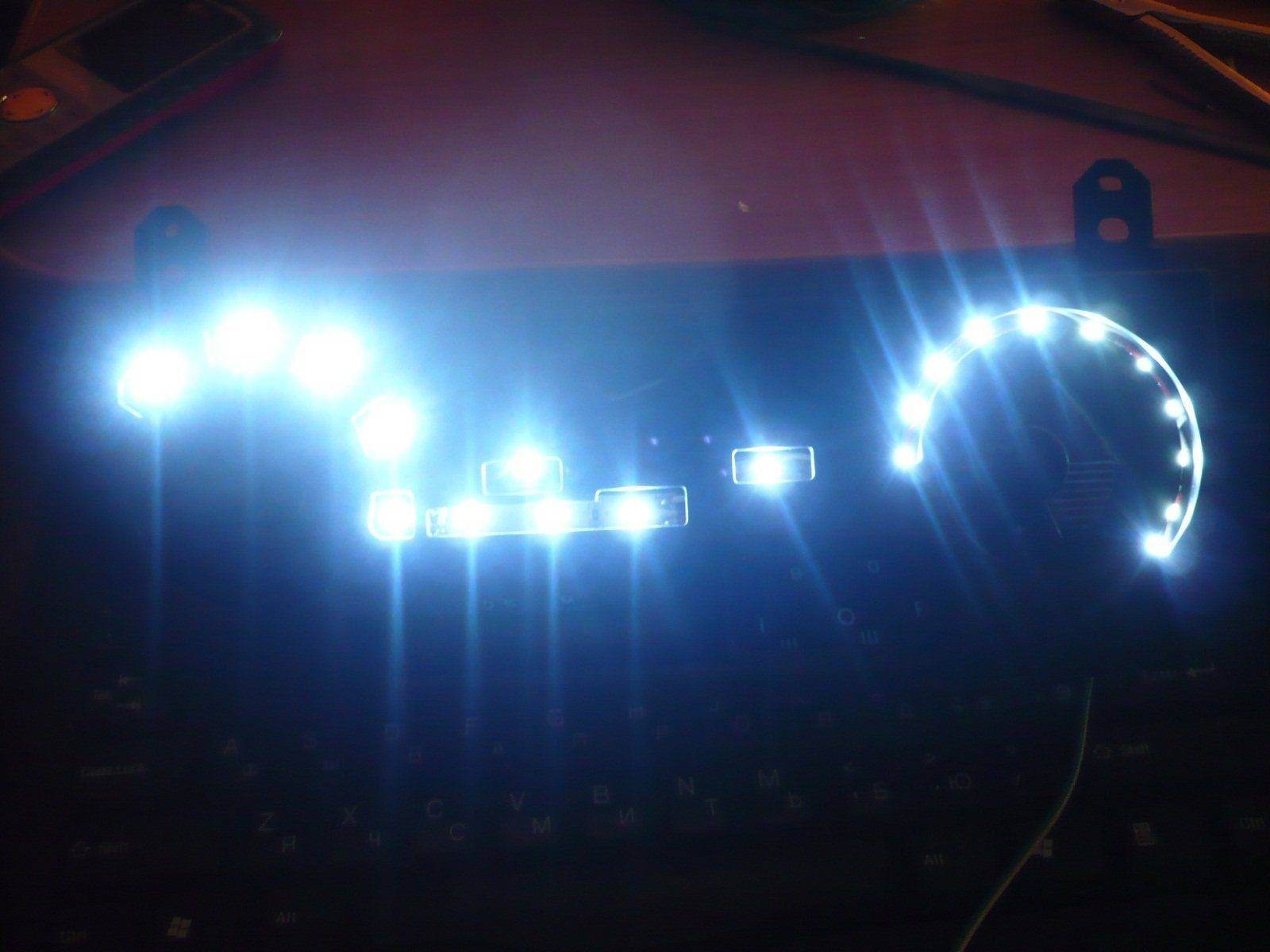

Вот руки дошли и до сектора температуры :D
Добавлено спустя 2 минуты 50 секунд:
не судите строго за нечеткие фоты :?

Вот смотрю и думаю. Когда же у меня руки доберутся?
Главное начать, а там уже выбора не будет :D придется доделывать, а сделаешь по своему вкусу что нибудь одно, остальное на фоне покажется каким то никчемным и руки потянутся все дальше и дальше..... :D

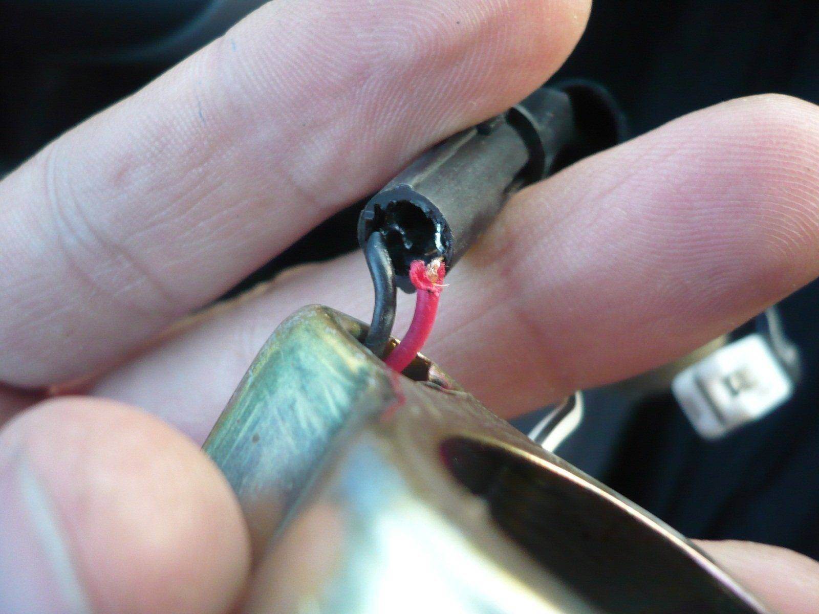

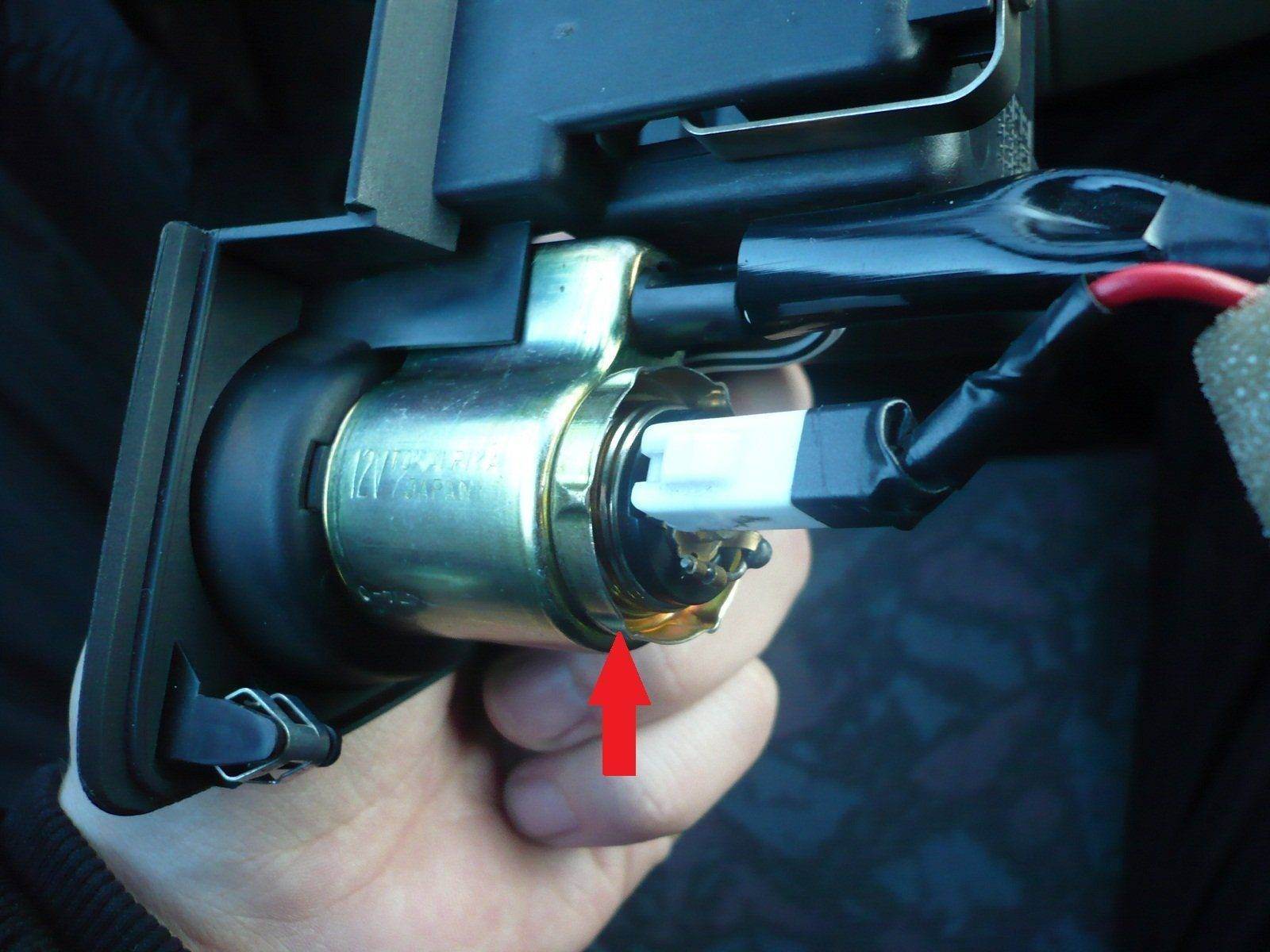

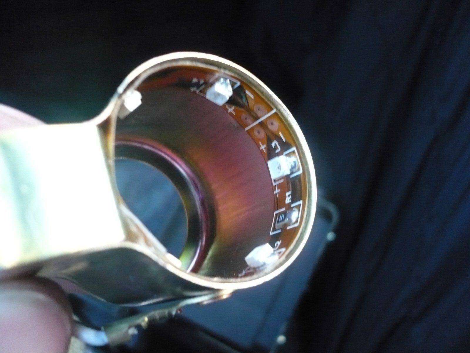

тока чтобы припаяться к маме лампочки контакты нужно вытравить кислотой, заморачиваться не стал и травил простой ацетилсалициловой кислотой - проще говоря аспирином :D
P1050843.JPG [ 235.55 КБ | Просмотров: 4458 ]
P1050886.JPG [ 497.26 КБ | Просмотров: 4462 ]
Комментарий к файлу: Достаем пепельницу и с левой стороны убираем пистончик
P1050887.JPG [ 466.91 КБ | Просмотров: 4457 ]
Комментарий к файлу: Достаем весь корпус и сзади откручиваем гаечку и снимаем провод с папы
P1050888.JPG [ 363.62 КБ | Просмотров: 4458 ]
Комментарий к файлу: Снимаем корпус и вклеиваем ленту диодов
P1050890.JPG [ 344.96 КБ | Просмотров: 4458 ]
Комментарий к файлу: питание припаял вместо лампочки
P1050891.JPG [ 371.05 КБ | Просмотров: 4458 ]
Carina E 97г ; Liftback ; 7AFE 1,8

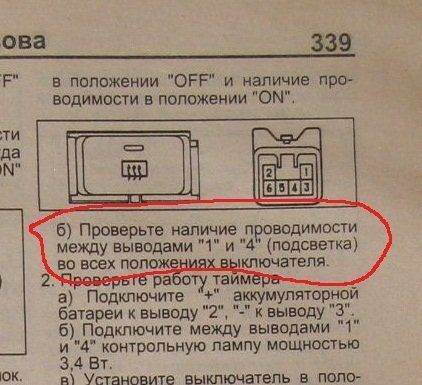

Дяденьки, только не пинайте, много чего прочел-перепрочел, глаза болят, голова трещит, в памяти мало что осталось. Скачал пару букварей, в одном отсутсвовала схема электроцепи, в другом схемы такого ужасного качества, все расплывшиеся, размазанные. Подскажите какие ножки у кнопок для 12 вольт предназначены.
Кнопка аварийки.
Кнопка Обогрева заднего стекла.
Кнопка противотуманных фонарей.
СообщениеДобавлено: Сб мар 19, 2011 10:41 am
Зарегистрирован: Вт мар 15, 2011 11:52 am
Сообщения: 66
Откуда: Пермь
Двигатель: 7AFE
Driver
тебе питание кнопок надо или самой подсветки кнопок?
СообщениеДобавлено: Сб мар 19, 2011 11:04 am
Сообщения: 726
Откуда: Киев
Допустим, подскажут. Но ты же не к ножкам диод вместо лампочки колхозить собираешся? Вот найди лампочку в кнопке, выкрути и увидиш две площадки-контакта. Эти контакты должны звониться с соответствующими двумя ножками. Включаеш габариты, на разъёме "мама" без кнопки на контактах для выявленных ранее ножек тестером узнаеш где + и -.

Конкретно подсветки кнопок :)
Люди, чтобы не было непоняток у нас с вами, кнопки и панельки сняты и лежат дома, машина стоит на стоянке без аккумулятора и ждет выплаты страховки. Нет возможности проверять на машине.
Очень упрощает работу когда на схеме есть подписанная магистраль "плюс", но увы ни на одной кнопке нет подсказок, поэтому как балбес мучаюсь и мучаю вас с распиновкой.

у аварийки контакты лампочки крайние возле защелки сверху, то есть по фотке верхний ряд справа всего 1 контакт это он и слева контакт ближе к середине, получается у верхней выемки боковые контакты
Добавлено спустя 3 минуты 20 секунд:
какой из них + напишу чутка позже, если конечно меня не опередят :D

Почемуто думается, что плюсовой - это отдельно стоящий справа контакт. Но подожду проверенной информации :)

Вот, мин. за 5 накопал. :wink: Ну, и т.д. Не ленись.

как ты и предположил + справа и оказался :)

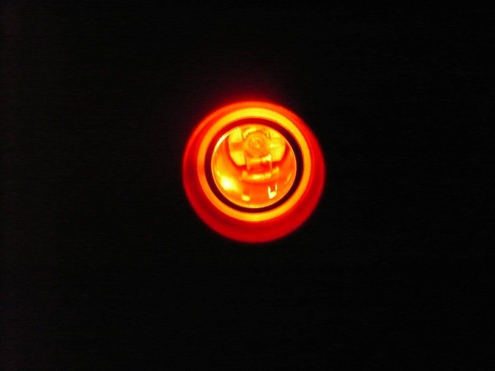

Кнопка аварийки, кнопка обогрева заднего стекла и часы готовы. Осталась кнопка задних противотуманных фонарей, а потом за печкой в машину топать.
