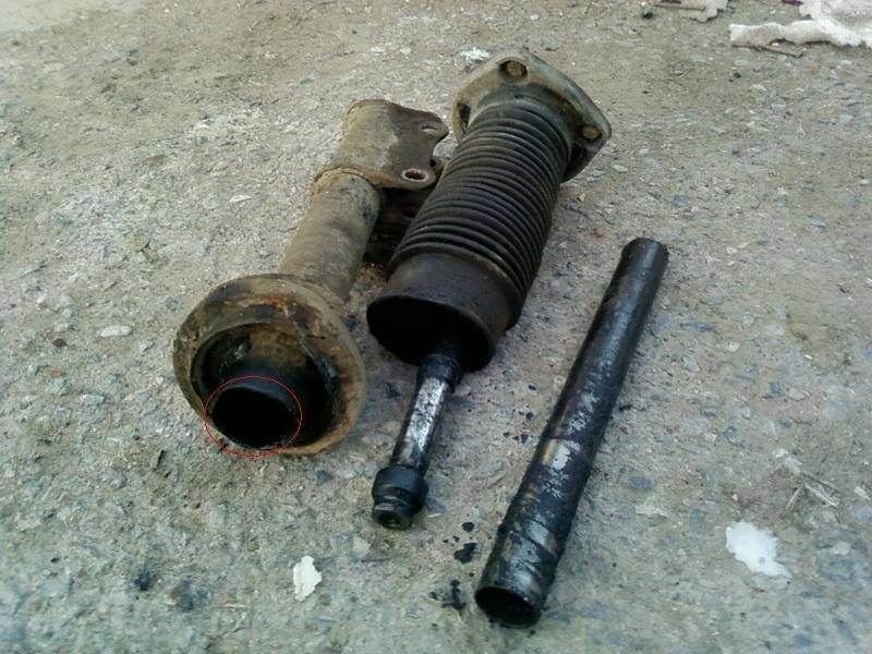

Кажись нашел причину. Снял заднее левое колесо (там постукивало) и обнаружил вырванную с потрохами стойку. Колесо держалось на тягах и стабилизаторе. Нижнюю часть стойки и пружину просто снял руками, открутив от ступицы.
Место, обведенное красным на фото, погнуто. Вроде как обжимали молотком :D Может ее уже чинили?
Читал тут про картриджи "кони", а вот как определить оригинальная эта стойка или нет?
Номера на ней я никакого не нашел, хотя может не там искал...
Комментарий к файлу: Красота-то какая...

СообщениеДобавлено: Вс фев 27, 2011 4:48 pm
Красава :)
СообщениеДобавлено: Вс фев 27, 2011 5:00 pm
l_denis писал(а):
Итить... :shock: :o

Дмитрий 701
Походу вырвал я ее еще 6-го января, когда домой гнал. Ямку хорошую поймал и затарахтело. Из-за этих долбаных холодов полезть посмотреть возможности не было. Вчера дорвался, и обалдел!
Ну а они в каком состоянии? Почти 2 месяца такой пытки ведь... :wink:

Да как сказать... Резинки целые, ступица не болтается. Чтобы ее подвигать усилие нужно приложить.

Мужики, так где номер на стойке искать? И отличаются они чем-нибудь от других Карин?

Помойму эту проблему можно было сразуже увидеть ,они же текли сначало . Вот и проблемка ,первый раз вожу ,как так разваливается . :)

Видимо по дороге вытекла и пылью прибило. Масла я на ней не видел
Вот на выходных изучу досконально что там отломилось, шток с потрохами отмою.
Нишнюю часть я сразу отмыл для поиска цифр каких-нибудь. Но поверхность ржавчиной сильно покороблена.
Добавлено спустя 3 минуты 58 секунд:
Тут один кулибин предлагает газовый патрон девяточный вколхозить, но мне чего-то слабо верится.

У меня сзади стоят передние девятые патроны KYB - на корпуса стоек резьбовая часть от передних ТАЗовских разборных стоек была наварена до меня.
