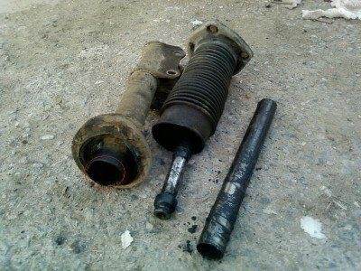

Кажись нашел причину. Снял заднее левое колесо (там постукивало) и обнаружил вырванную с потрохами стойку. Колесо держалось на тягах и стабилизаторе. Нижнюю часть стойки и пружину просто снял руками, открутив от ступицы.
Место, обведенное красным на фото, погнуто. Вроде как обжимали молотком :D Может ее уже чинили?
Читал тут про картриджи "кони", а вот как определить оригинальная эта стойка или нет?
Номера на ней я никакого не нашел, хотя может не там искал...
Комментарий к файлу: Красота-то какая...
SP_A1120.jpg [ 91.52 КБ | Просмотров: 5903 ]

Красава :)

l_denis писал(а):
Итить... :shock: :o

у нас снега по антену) хотя сегодня тепло - 4, у самого что то трещит сзади- грешу на тросик - болтается- затянул хомутом, кстати тоже уводит вправо(((( но у меня колесо спускает- вот так починили бок порез(((
СообщениеДобавлено: Вс фев 27, 2011 5:21 pm
Ну а они в каком состоянии? Почти 2 месяца такой пытки ведь... :wink:

Да как сказать... Резинки целые, ступица не болтается. Чтобы ее подвигать усилие нужно приложить.

Помойму эту проблему можно было сразуже увидеть ,они же текли сначало . Вот и проблемка ,первый раз вожу ,как так разваливается . :)

Видимо по дороге вытекла и пылью прибило. Масла я на ней не видел
Вот на выходных изучу досконально что там отломилось, шток с потрохами отмою.
Нишнюю часть я сразу отмыл для поиска цифр каких-нибудь. Но поверхность ржавчиной сильно покороблена.
Добавлено спустя 3 минуты 58 секунд:
Тут один кулибин предлагает газовый патрон девяточный вколхозить, но мне чего-то слабо верится.

У меня сзади стоят передние девятые патроны KYB - на корпуса стоек резьбовая часть от передних ТАЗовских разборных стоек была наварена до меня.
