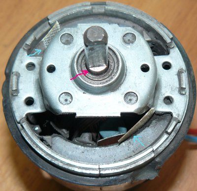

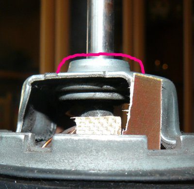

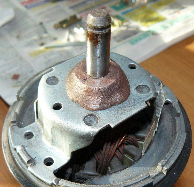

Машина: Carina E LiftBack (EN[DE])
Сначал мотрчик посвиствал, потом постукивал, потом залип и стал только гудеть без вращения. Разбор показал, что сильно изношена втулка подшипиника (который ближе к крыльчатке). Вал свободно болтался от стенки к стенке втулки, а ротор своим магнитопроводом касался статора (от того и залпиал мотор).
При разборе финт — чтобы снять крыльчатку ее нужно нагреть на водяной бане с таким расчетом чтобы вал в месте касания с пластиком крыльчатки был в воде. На горячую крыльчатка внатяг снимается.
Чтобы отремонтировать моторчик BOSCH на 1 год, нужно: Отцентрировать вал моторчика с помощью подходящей фигни, которая вставляется между магнитопроводами ротора и статора. Центрирование преследует выставление равномерного магнитного зазора и одновременно зазора в разбитой втулке подшипника. Отцентрироанный вал, смазать литолом (или чем-нибудь другим не жидким) в месте будущего касания бронзовой холодной сварки. Между установленной крыльчаткой и стенкой крепления подшипника есть зазор — этот зазор нужно использовать для воссоздания втулки подшипника. Важно чтобы вал был жестко зафиксирован распорками, тогда при лепке втулки из холодной сварки можно как можно плотнее прижать сварку к смазанному валу обеспечив тем самым минимальный зазор.
У меня работает уже больше года и зимой и летом на всех трех скоростях. Через год начало подсвистывать при намерзании инея, но после прогрева все проходит.
Любите машинку — чините не ломая.

CREATIVE0809 писал(а): втулки из холодной сварки с помощью подобных советов,холодной сваркой можно обляпать всю машину,убирая зазоры...сие творчество на форуме,испокон веков называлось радостным словом-"колхоз"....
_________________ была Carina E 94г.англичанка.1.6.STD.GLI..попала в аварию..сейчас JT153STK100015540 двухлитровая 天皇陛下万歳) "Nemo omnia potest scire"
| Вернуться к началу |
CREATIVE0809
Добавлено: Вс дек 09, 2012 1:32 pm |
| Стажер |
Зарегистрирован: Пт дек 05, 2008 11:24 am Сообщения: 13 Откуда: Челябинск Репутация: 0 [ ? ]
well писал(а): CREATIVE0809 писал(а): втулки из холодной сварки с помощью подобных советов,холодной сваркой можно обляпать всю машину,убирая зазоры...сие творчество на форуме,испокон веков называлось радостным словом-"колхоз".... Хол. сварка — это меньшее из зол, в случае когда завтра нужно ехать а за бортом -30. А так, да — колхоз
