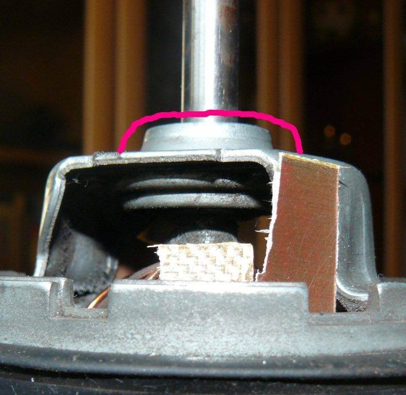

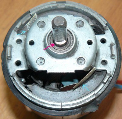

СообщениеДобавлено: Вс дек 09, 2012 1:10 pm
Зарегистрирован: Пт дек 05, 2008 11:24 am
Сообщения: 13
Откуда: Челябинск
Машина: Carina E LiftBack (EN[DE])
Сначал мотрчик посвиствал, потом постукивал, потом залип и стал только гудеть без вращения.
Разбор показал, что сильно изношена втулка подшипиника (который ближе к крыльчатке). Вал свободно болтался от стенки к стенке втулки, а ротор своим магнитопроводом касался статора (от того и залпиал мотор).
При разборе финт — чтобы снять крыльчатку ее нужно нагреть на водяной бане с таким расчетом чтобы вал в месте касания с пластиком крыльчатки был в воде. На горячую крыльчатка внатяг снимается.
Чтобы отремонтировать моторчик BOSCH на 1 год, нужно:
Отцентрировать вал моторчика с помощью подходящей фигни, которая вставляется между магнитопроводами ротора и статора. Центрирование преследует выставление равномерного магнитного зазора и одновременно зазора в разбитой втулке подшипника.
Отцентрироанный вал, смазать литолом (или чем-нибудь другим не жидким) в месте будущего касания бронзовой холодной сварки.
Между установленной крыльчаткой и стенкой крепления подшипника есть зазор — этот зазор нужно использовать для воссоздания втулки подшипника.
Важно чтобы вал был жестко зафиксирован распорками, тогда при лепке втулки из холодной сварки можно как можно плотнее прижать сварку к смазанному валу обеспечив тем самым минимальный зазор.
У меня работает уже больше года и зимой и летом на всех трех скоростях. Через год начало подсвистывать при намерзании инея, но после прогрева все проходит.
Любите машинку — чините не ломая.
Комментарий к файлу: Моторчик печки (BOSCH). Красная стрелка показывает на место износа втулки. Синие стрелки показывают на распорки, которыми регулируется магнитный зазор и зазор во втулке.
P1040875.jpg [ 392.22 КБ | Просмотров: 11574 ]
Комментарий к файлу: Красная линия показывет зону заполнения бронзовой холодной сваркой
P1040883.JPG [ 328.21 КБ | Просмотров: 11574 ]
Комментарий к файлу: Отремнотированный моторчик печки (BOSCH)
P1040885.JPG [ 383.1 КБ | Просмотров: 11574 ]
СообщениеДобавлено: Вс дек 09, 2012 1:29 pm
с помощью подобных советов,холодной сваркой можно обляпать всю машину,убирая зазоры...сие творчество на форуме,испокон веков называлось радостным словом-"колхоз"....
СообщениеДобавлено: Вс дек 09, 2012 1:32 pm
Сообщения: 13
Откуда: Челябинск
Хол. сварка — это меньшее из зол, в случае когда завтра нужно ехать а за бортом -30. А так, да — колхоз :)
